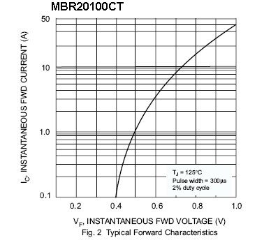

    Quarz
    Posty: 14357
    Pomógł: 1646
    Ocena: 629
    -RoMan- napisał:
    Na Alledrogo masz np. MBR2545 po 2 PLN/szt. To jest podwójna dioda Schottky ze wspólną katodą.
    według mojej najlepszej wiedzy 45V napięcia wstecznego to dla tamtego napięcia zdecydowanie za mało.
    Ja wstawiam tam duodiody na conajmniej 100V, np. MBR20100CT.
    Poza tym 2.-PLN za taką diodę, toć to zdzierstwo. Kupowałem tam poniżej 1,50 PLN za sztukę.
    -RoMan- napisał:
    Co do oznaczenia 3004 - jedyne sensowne, co znalazłem to UF3004 lub PR3004 - szybkie diody 3A 400V.
    To chyba o jedno zero za dużo !!! Na pewno była tam FR304, czyli szybka dioda na 3A i 400V.

  • #8 2943759
    Ptolek
    Poziom 36  
    Posty: 3224
    Pomógł: 318
    Ocena: 271
    Zastanawia mnie ta kwestia. Też zauważyłem że diod na 45V producenci zasilaczy nie używają do prostowania 12V. Ale dlaczego? Największe napięcie jakie się tam może pojawić np. przy 15V na wyjściu to trochę ponad 30V na diodę, a gasiki w układzie są, więc co stoi na przeszkodzie? Gdzie tkwi haczyk? Robiłem nawet testy, dioda B1545 (15A 45V) spaliła się w momencie, kiedy osiągnąłem ok. 20V co jest już logiczne. Chyba że spadek napięcia na dławiku (przy większym obciążeniu) jest na tyle duży, że napięcie na uzw. wtórnym jest dużo większe niż myślę?
    Gdzie kupić MBR20100 lub podobną diodę? (może być pojedyncza).

  • #11 2943904
    Quarz
    Posty: 14357
    Pomógł: 1646
    Ocena: 629
    Ptolek napisał:
    dobre pytanie. Nie należy zapominać z jakim układem przetwornicy (półmostkowa) mamy tu do czynienia.
    Zgoda, gdyby przepływ był ciągły i nie byłoby przerw pomiędzy załączaniem uzwojenia pierwotnego raz do górnego, a potem do dolnego potencjału, to teoretycznie tak jest, czyli wystarczyłyby dwie wartości napięcia wyprostowanego plus margines bezpieczeństwa. Jednak przepływ nigdy nie jest ciągły (ten symulator polecany przez naszego Moderatora tego nie podaje, dlatego też jest ... :D) i wtedy mamy dużą wartość napięcia wstecznego na diodzie, a wyznaczone ono jest przez przekładnię zwojową, oraz wartość napięcia zasilania po stronie pierwotnej.
    Nie należy też zapominać o indukcyjności rozproszenia, oraz, co ważne:
    o "odbijaniu" dławika filtru, kiedy raptownie zostanie odłączone obciążenie.
    Dlatego też, jak słusznie zauważyłeś, iż producenci zasilaczy komputerowych dają tam (w +12V) dudiody o napięciu zwrotnym minimum 100V.
    Ktoś tu już był napisał: Google Twoim ...
    Ale jedną sztukę takiej diody mogę Tobie odstąpić. Jednak te diody Schottky'ego już nie są takie tanie (duża wartość napięcia wstecznego), dlatego też w zasilaczach komputerowych spotyka się znacznie tańsze diody typu Fast
    Greg

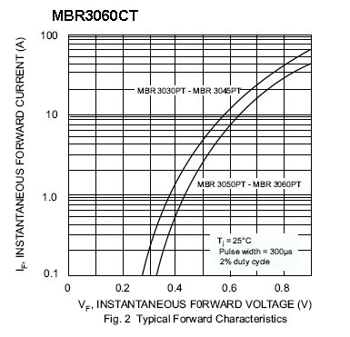

  • #19 2946348
    Dar.El
    Poziom 41  
    Posty: 5450
    Pomógł: 750
    Ocena: 888
    Nie prawda RoMan. Diody na większy prąd będą miały niższe napięcie przewodzenia przy tym samym prądzie od tych słabszych. Dużo czasu nieraz spędzam przy dokumentacji diod aby wybrać tą która będzie się mniej grzała. Rewelacyjne diody do 3A i 40V to 1N5822 a do 1A 1N5819. Należy wybierać diodę shottky na jak naj niższe napięcie to ma wtedy niższe napięcie przewodzenia i mniej się grzeje. W katalogach diod są wykresy napięcia przewodzenia w funkcji prądu, trzeba szukać takiej co przy prądzie który nas interesuje ma jak naj niższe napięcie Uf. Trzeba szukać ponieważ są diody dobre i są beznadziejne, jak ktoś ma duży radiator to mu wszystko jedno. Więc wybierajcie diody schottky na jak najmniejsze napięcie zaporowe to poskutkuje mniejszym wydzielaniem ciepła. W tym układzie do 15V wystarczą diody na 35V.
  • #20 2946453
    -RoMan-
    Posty: 8778
    Pomógł: 766
    Ocena: 406
    Jest rzeczą oczywistą, że są drobne różnice napięcia przewodzenia wynikające z parametrów diody. Ale nie zmieniają one _istotnie_ mocy strat.
    Sam w przetwornicach do LEDów mocy stosuję diody 1N5820 pomimo tego, że wystarczyłaby 1N5819 - ale ja walczę o każdy ułamek procenta sprawności przy zasilaniu bateryjnym.
    Ale zyski nie są takie cudowne - na przykład 1N5822 ma w temperaturze 25 stopni przy prądzie 3A Uf ok 0.45V a MBR3045PT - ok. 0.42V - różnica zaledwie 7%, niewpływająca istotnie na temperaturę diody. Obnizyć _znacząco_ można tylko i wyłącznie poprzez poprawienie chłodzenia i odprowadzenie tego 1.35/1.26W.
    Co do napięcia wstecznego - niestety też się mylisz. Na uzwojeniu wtórnym przeznaczonym dla napięcia 12V masz napięcie szczytowe rzędu 20-25V. Ale stosowany układ prostownika wymaga diod na napięcie międzyszczytowe - czyli 40-50V. Zazwyczaj diody mają 20% 'zapas' dopuszczalnego napięcia wstecznego, czyli diody na napięcie 45V powinne wystarczyć. I w praktyce takie diody wystarczają. Aby być zgodnym ze sztuką wypadałoby użyć diod na napiecie 60V.

  • #22 2946492
    Quarz
    Posty: 14357
    Pomógł: 1646
    Ocena: 629
    Dar.El napisał:
    [ ... ] Rewelacyjne diody do 3A i 40V to 1N5822 a do 1A 1N5819.
    to są diody Schottky'ego. Lepszych nie ma w sensie wartości (najmniejszej) napięcia przewodzenia.
    Dar.El napisał:
    [ ...] Więc wybierajcie diody schottky na jak najmniejsze napięcie zaporowe to poskutkuje mniejszym wydzielaniem ciepła. W tym układzie do 15V wystarczą diody na 35V.
    Moim zdaniem to jest zdecydowanie za mała wartość, ja dałbym tam diodę Schottky'ego na 100V napięcia wstecznego.
    Chyba masz rację z tym wybieraniem, ale bez przesady.
    Jakie diody prostownicze do zasilacza AT 200W przy napięciu 12-15V?
    ale 10A•0.1V=1W mniej czy więcej w stosunku do 10A•0.6V=6W,
    to dodając do tego grzanie od prądu wstecznego przy Twojej propozycji, to chyba zbyt duże ryzyko ... :D
    Greg
  • #23 2946625
    Dar.El
    Poziom 41  
    Posty: 5450
    Pomógł: 750
    Ocena: 888
    Tu na forum dużo osób próbuje przerabiać zasilacze PC i z 12V udaje im sie uzyskać 15V i to chyba jest to napięcie szczytowe a nie 20-25V. Ja stawiam że 35V dioda wystarczy ale dla bezpieczeństwa powinno się to sprawdzić za pomocą diody i kondensatora (do jakiego napięcia się naładuje) ale z lekkim obciążeniem. Znalazłem diody które będą najmniej się grzały 30CPQ35 30CPQ40 30CPQ45. Są to diody podwójne na napięcia od 35V do 45V i przy 5A mają 0,4V napięcia przewodzenia.
