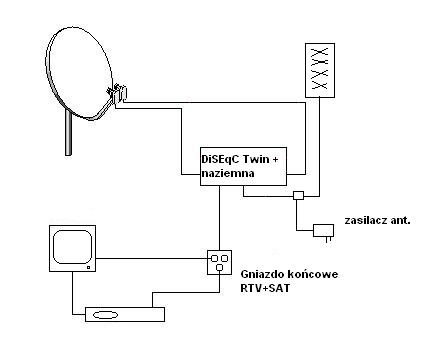

Jak połączyć sygnał z anteny satelitarnej i naziemnej w jeden kabel?
mariusz_g26 26 Sie 2006 16:11 2213 6
✨ W celu połączenia sygnału z anteny satelitarnej (z dwóch konwerterów) oraz anteny naziemnej w jeden kabel antenowy, można zastosować specjalistyczne urządzenia takie jak konwerter typu quatro wraz z multiswitchem, przełącznik DiSEqC 2/1 (np. Viper 2/1) lub sumator sygnałów TV/Sat (np. DC-009 Terra) oraz zwrotnicę MM-214 TV-Sat na złączach F. Najprostszym i ekonomicznym rozwiązaniem jest użycie przełącznika DiSEqC Twin wraz z gniazdem końcowym RTV+SAT, co pozwala na odbiór telewizji naziemnej oraz satelitarnej przez jeden kabel antenowy, z możliwością wyboru źródła sygnału przez tuner. Rozwiązania te umożliwiają integrację sygnałów w instalacji RTV w domu z pojedynczym kablem antenowym, zapewniając komfortową obsługę i odbiór programów z obu źródeł.
