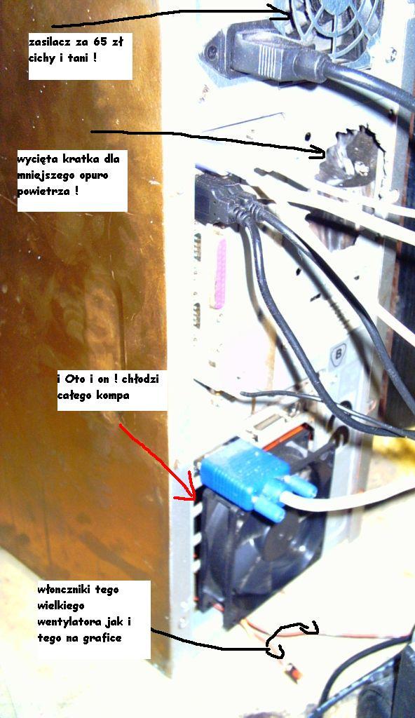

  • #9 2971277
    MrCYr4x
    Posty: 118
    ja mam zamkniętą obudowe + WIELKI wentylator na dole dlaczego ? jak obudowa jest otwarta went. z procesora może zasysać zimne powietrze po za obudowy. Wada jakiego kolwiek konfigu otwarty czy też zamknięty dyski twarde się grzeją !
    Wpadłem na dobry pomysł wykonałem go i co ? przy zamkniętej obudowi dyski mają o 20 C mniejszą temperature ! Procesor ma o 15C w spoczynku a o 10 C pod czas pracy.

    Ocena: 133
    Oczywiście, że jest lepsze chłodzenie przy zamkniętej obudowie, o ile są w niej zamontowane odpowiednie wentylatory zapewniające "ciąg powietrza". Robiłem u siebie testy i przy zamkniętej obudowie o kilka stopni niższa jest temp. np. chipsetu i HDD - CPU bez zmian. Ogólnie lepiej chłodzone są elementy z chłodzeniem pasywnym - chipset, HDD, pamięci, mosfety. Dla jasności mam : na wlocie 120x120, na wylocie 2 x 80 x 80 .

    Bez obudowy komputer jest narażony na rózne wymienione już wyżej czynniki zewnętrzne. Kompa najlepiej trzymać w obudowie ale z dobrym obiegem powietrza. Najważniejsze są wentylatory wyciągające ciepłe powietrze. W obudowie jest wystarczająco dużo szczelin żeby to chłodne sobie wleciało. Oczywiście nie zaszkodzi mu w tym pomóc montując np. 120mm wiatrak z przodu.
    Ten duży wiatrak na dole dałbym w drugą stronę, tak, by wyciągał powietrze (np. z obszaru grzejącej się k.graficznej).
