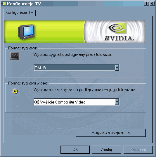

    Trzeba pobawic sie ustawieniami wyjsc video we własciwosciach karty i formatem sygnału ja ustawiałem sobie zawsze niemiecki PAL a potem sprawdzałem ustawienia wyjśc juz nie pamietam gdzie to jest bo dawno nie miałem NVidii

    telewizor na pewno posiada s-video din, ale przez nie obraz tez jest cz-b. nie jestem pewien czy wejscie euro obsluguje sygnal s-video czy RGB. standard video jest ustawiony na PAL-B, natomiast gdy wlaczam wyjscie composite obraz znika (jest tylko przy ustawionym wyjsciu s-video). ktory pin w gniezdzie s-video karty odpowiedzialny jest za sygn composite ?

    Zmiana ustawień sygnału wyjściowego do telewizora na kartach NVidii (trzeba wybrać z zakładki Właściwości ekranu->zaawansowane->Zakładka '<Nazwa karty>'->Ustawienia urządzenia->Wybierz format TV->Ustawienia zaawansowane:
