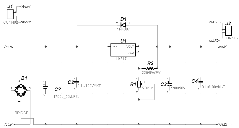

    Mam takąmałą prośbę. Oceńcie fachowym okiem czy ta płytka pod zasilaxcz jest popprawnie zaprojektowana?? Elektroniką zajmuję się od niedawna i nie mam dużego doświadczenia w projektowaniu układów i płytek. Dzięki za wszelkie komentarze i uwagi.

    Aha. Zapomnialem dodac ze te punkty w niebieskich kolkach nie są pod kondensatory rylko pod złącza (tylko takie pasowały), więc biegunowość nie gra tam roli.

    Do układu U1 powinien być radiator, jeżeli chcesz pobierać prądy większe niż około 100 mA. Dlatego powinien on być umieszczony przy brzegu płytki, żeby dało się przykręcić radiator. Możesz zostawić jak jest, ale w przypadku mocowania na radiatorze musisz go połączyć z płytką przewodami.
    Jeżeli wlutujesz go bezpośrednio w płytkę, to musisz niestety inaczej ją zaprojektować, bo cyferki na schemacie nie zgadzają się z prawdziwą numeracją wyprowadzeń.
    W ogóle mi się tu coś nie zgadza... Jak chcesz to mogę ci zaprojektować tą płytkę od nowa.

    a tak wogole - jezeli uzywasz LM317 to zajrzyj do data sheetu, Jezeli chcesz uzywac, kondensatorów wygładzających to używaj OBU diód zabezpieczających, a nie jednej

    Co to za dziwna obudowa do lm317? Jeśli przesuniesz mostek prostowniczy do krawędzi to będziesz mogł go też przykręcić do radiatora

    Byłbym ci wdzięczny jeżeli byś zaprojektował tą płytkę od nowa. Zasilacz miał byś na 1,5A i radiatorek tweż miałem dać tylko taki mały że zmieściłby się tam gdzie jest układ.
    Jak już będziesz robił tą płytkę to najlepiej w Winboardzie ( jeżeli masz) a jak nie w nim to jkims formacie który łatwoo dczytam.
    Dzięki

    Moze obudowa wydaje ci sie dziwna bo wchodzi na nią obudowa od potencometru. Ale to nic nie przeszkadza bo potencjometr będzie zamontowany na kabelkach.
    Ten mostek na schemacie jest na 4A (taki miałem) ale zasilacz mam mieć maximum 1,5A. Czy to będzie coś przeszkadzało??

    Zaprojektowałem tą płytkę według schematu, który podałeś. Nie ma tam dodatkowej diody zapezpieczającej, jeśli chcesz to mogę płytkę przorobić. Jak by ktoś zauważył błąd to proszę o zwrócenie uwagi.
    Plik o formacie .LYT to plik programu Ares Lite.

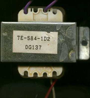

    A jeżeli mowa o trafach to mam kilka do sprzedania. Ile może byc wart taki transformator wylutowany z kalkulatora (takiego dużego z wydrukiem tego co się liczy). Stan całkiem niezły. tylko nie wiem dokładnie jakie napięcia (jeden napewno ma na wtórnym około 25V, a drugi ma kilka napięć wyjściowych, na pierwotnym mają po 220V).
    Najlepiej powiedzcie ile wy byście dali za taki transformator.
    Jak można zmierzyć napięcie transformatora??? Czy konieczne jest jego obciążenie??

    radocha
    Posty: 1102
    Pomógł: 75
    Ocena: 32
    [quote="lipek86"]
    omomierzem znajdz uzwojenie o najwyższej rezystancji- i to z reguły jest na 220 V (zakładając, że nie jest to trafo WN).jak podłączysz tam 220V to na wtórnych mierzysz napięcia AC, wyniki dla trafa nieobciążonego (o w miarę typowej konstrukcji) będą zawyżone o ok. 10-15 %.W trafach ze szczeliną 20-40% - te rozpoznasz na oko po uważnych oględzinach.Rzadko się trafiają.
