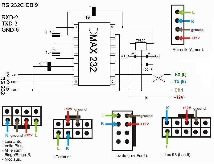

  • #6 2985791
    Tasior
    Posty: 222
    Oki dzięki , a jest gdzieś konkretny schemat jak wpiąć PC do tego sterownika , i jakis opis co w programie jest do czego i jak to poustawiac?
  • #7 2985869
    przemek20
    Posty: 328
    Pomógł: 41
    Ocena: 25
    Schemat interfejsu znajdziesz na elektrodzie rozkład pinów w kostce aeb tez, a w programie to są opcje jak w każdym innym systemie 2 generacji, podłącz, popatrz i ewentualnie bedziesz pytał o konkrety.

  • #9 2986775
    Tasior
    Posty: 222
    oki dzięi , jak tylko dam rade bede majstrował. Tylko nie moge znaleźć schematu , tzn schemat na MAX232 jest ale nie wiem gdzie u mnie jest linia K i L
  • #10 2987137
    przemek20
    Posty: 328
    Pomógł: 41
    Ocena: 25
    Znalezione na elektrodzie:
    Toyota Carina2 2.0 16V LPG - jak podłączyć sondę lambda do instalacji?[/img]
  • #11 2987392
    Tasior
    Posty: 222
    Wielkie dzieki za schemacik i opis pinów.
    Przypomniało mi się jedno , że poprzedni właściciel mowił , że jak był na diagnostyce , to koles mu tam jakąś wartość od lambdy istawiał na stałe na 200 ponoć. Czy to możliwe , że ustawial to napięcie co centralka wysyła do kompa ?. Czy ten pomarańczowy kabelek to rzeczywiście od temperatury ?

  • #17 3003594
    Tasior
    Posty: 222
    Okazalo sie , ze na niewidocznej stronie mojeko sterownika jak byk pisze Nicolaus i teraz mam problem z kabelkiem , bo chyba nie dziala jak powienien , bo program do nicolausa nie widzi chyba sterownika. Jak to powinno wygladac jak kabellek jest dobry ? po podlaczeniu odpalam program i cos sie tam dzieje ?
  • #18 3004545
    przemek20
    Posty: 328
    Pomógł: 41
    Ocena: 25
    Sprawdź na złączy komunikacyjnej +12 i masę. Pozmieniaj miejscami linie komunikacyjne. Jak sprawdziłeś że kabelek dobry?
  • #19 3004590
    Tasior
    Posty: 222
    Napięcia są dobre , kabelek działał z układami atmega jako transmisja , moze teraz wysypał się max232. zmieniałem linie TX i RX i cisza. W poniedziałek kupie nowy max. A w złączu DB9 przy kompie niema żadnych połączeń dodatkowych ? Jak kiedś robiłem kabelek do procka to tam się łączyło jakies piny razem. W tym niema ?
    Aha , na liniach przy kompie mam napięcia ujemne , na jednej ok -10V na drugiej -7 , a przy sterowniku 5V na K i L.
  • #20 3004633
    przemek20
    Posty: 328
    Pomógł: 41
    Ocena: 25
    Nie ma żadnych połączeń. Sprawdź kabelek podając mu zaislanie i zwierając linie transmisyjne. Odpal jakikolwiek terminal(np windowsowy hyperterminal) i zobacz czy masz echo. Prędkość transmisji bez znaczenia tylko wyłącz sterowanie przepływem.
