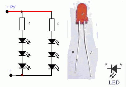

    #6 2982588
    jony
    Specjalista elektronik
    Posty: 7550
    Pomógł: 1823
    Ocena: 885
    Diody migające z reguły nie wymagają rezystora.
    A resztę diod połącz po trzy w szeregu z rezystorem 330om do 12V lub po dwie w szeregu z rezystorem z przedziału 470om do 1K
    nie tak zobacz na mój schemat
    • Jak podłączać diody do komputera? Jaki rezystor? 21.GIF (13.94 KB) Musisz być zalogowany, aby pobrać ten załącznik.

    #8 2982827
    jony
    Posty: 7550
    Pomógł: 1823
    Ocena: 885
    Hehe to F to obcięte R czyli tez rezystor oczywiście

    Sześciu w szereg nie da się podłączyć bo potrzebował byś przynamniej 14V na zasilanie.
    Rezystor nie ma plusa i minusa wiec obojętnie jak go podłączysz.
    A jeśli chodzi o diody to dłuższa nóżka to anoda (A) czyli plus a minus diody to katoda (K) czyli krótsza nóżka lub ścięcie na obudowie.
    Tak potrzebujesz dwóch rezystorów 330om
    http://www.centrumelektroniki.pl/sklep/produc....html?osCsid=b843b47bbf5ea0a80983caad56f74fa6
    • Jak podłączać diody do komputera? Jaki rezystor? dioda.JPG (34.29 KB) Musisz być zalogowany, aby pobrać ten załącznik.
