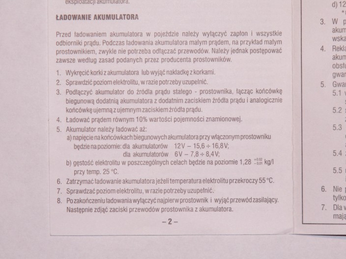

    sasza195
    Posty: 31
    Ocena: 7
    A ja jak kupowałem akumulator dostałem taką instrukcję od producenta akumulatora i tam właśnie było żeby to napięcie mieściło się w zakresie 15,6-16,8V.
  • #12 3005540
    romoo
    Użytkownik obserwowany
    Posty: 6492
    Pomógł: 242
    Ocena: 1377
    To chyba akku Kamikadze a sprzedawca chce go szybko zkończyć, powyżej 15v to bardzo gazuje akumulator i elektrolit wycieka.
  • #13 3010222
    sasza195
    Posty: 31
    Ocena: 7
    Na tych obrazkach widać
    • Unitra BNS 12/6 – schemat i naprawa elektroniki, brak ładowania akumulatora akku.JPG (83.1 KB) Musisz być zalogowany, aby pobrać ten załącznik.
    • Unitra BNS 12/6 – schemat i naprawa elektroniki, brak ładowania akumulatora aku.JPG (76.78 KB) Musisz być zalogowany, aby pobrać ten załącznik.
  • #14 3010979
    Marcin Stos
    Specjalista - spawarki
    Posty: 154
    Pomógł: 10
    Ocena: 26
    No to nieźle Centra poszalała :D Różne źródła różnie podają, ale wyciągając średnią maksymalne napięcie jakie może pojawić się na akumulatorze powinno wynosić 14,4 - 14,8 V. W starszych samochodach gdzie ustawiało się progi napięcia na regulatorze prądnicy lub alternatora (najczęściej poprzez doginanie lub odginanie blaszek) ustawiało się 13,2V jako dolne napiecie, a 14,4V jako górne i przez jakiś czas było dobrze, a później i tak się wszystko samo rozregulowywało :D

    Należy zauważyć, że czym innym jest ładowanie w samochodzie a czym innym doładowywanie prostownikiem. Kwestia taka, że doładowywuje się "raz poraz", głównie chodzi nam o szybkie naładowanie aku a w aucie akus jest podłączany na stałe pod ładowanie i musi być tochę mniej intensywnie doładowywany ze względu na trwałość.
