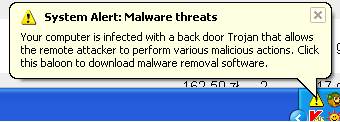

    Witam mam mały problem wsumie denerwuje mnie to troszę zainstalowałem nowy system z tydzień temu nie było mnie pare dni w dumu przyjechałem i juz lipa co chwila wyskakuje mi takie okieno co to znaczy i niby czym i z kąd sie wzieły te wirusy??
    Windows - informacja System Alert: Malware threats

    Zamknij porty przy pomocy wwdc.exe
    Uzyj:
    http://siri.urz.free.fr/Fix/SmitfraudFix_En.php
    Log z usuwania wklej na forum.
    Jezeli cos zostanie to zakoncz procesy:
    C:\Program Files\X Password Manager\pmsngr.exe
    C:\Program Files\X Password Manager\pmmon.exe
    Katalog X Pas... usun z dysku.
    W hjt usun:
    R0 - HKCU\Software\Microsoft\Internet Explorer\Main,Start Page = http://google.bearshare.com/pl/
    O2 - BHO: (no name) - {202a961f-23ae-42b1-9505-ffe3c818d717} - C:\Program Files\X Password Manager\isaddon.dll (file missing)
    O3 - Toolbar: Protection Bar - {fe2d25c1-c1db-4b5e-9390-af1cb5302f32} - C:\Program Files\X Password Manager\iesplugin.dll (file missing)
    O9 - Extra button: Related - {c95fe080-8f5d-11d2-a20b-00aa003c157a} - C:\WINDOWS\web\related.htm
    O9 - Extra 'Tools' menuitem: Show &Related Links - {c95fe080-8f5d-11d2-a20b-00aa003c157a} - C:\WINDOWS\web\related.htm

    :arrow: syckoketrzyn
    Przegapiles jeden wpis, ktory podalem do kasacji.
    Chcialem log z SmitfraudFix, ktorego jak widze nawet nie uzyles...
