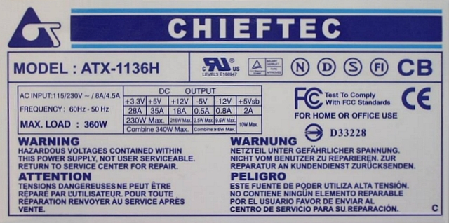

    Witam !
    Dlaczego wymieniałeś oba tranzystory?
    Schematu nie ma i pewno nie będzie więc nie licz na to !
    Jeśli oba tranzystory były zepsute to masz co najmniej jeszcze diodę zenera w standby do wymiany ...
    Zasilacz podepnij poprzez żarówkę 40W szeregowo od strony zasilania sieci 230V( napisz jak się zachowała ) ?
    Podaj dokładne elementy na stronie pierwotnej i wtórnej na radiatorach, oraz na jakich układach jest ta wersja zasilacza?

    Wcześniej nie miałem czasu, ale dzisiaj przejrzałem jeszcze raz ten zasilasz. Tabliczka znamionowa na zdjęciu powyżej jest identyczna z zasilaczem, który naprawiam.
