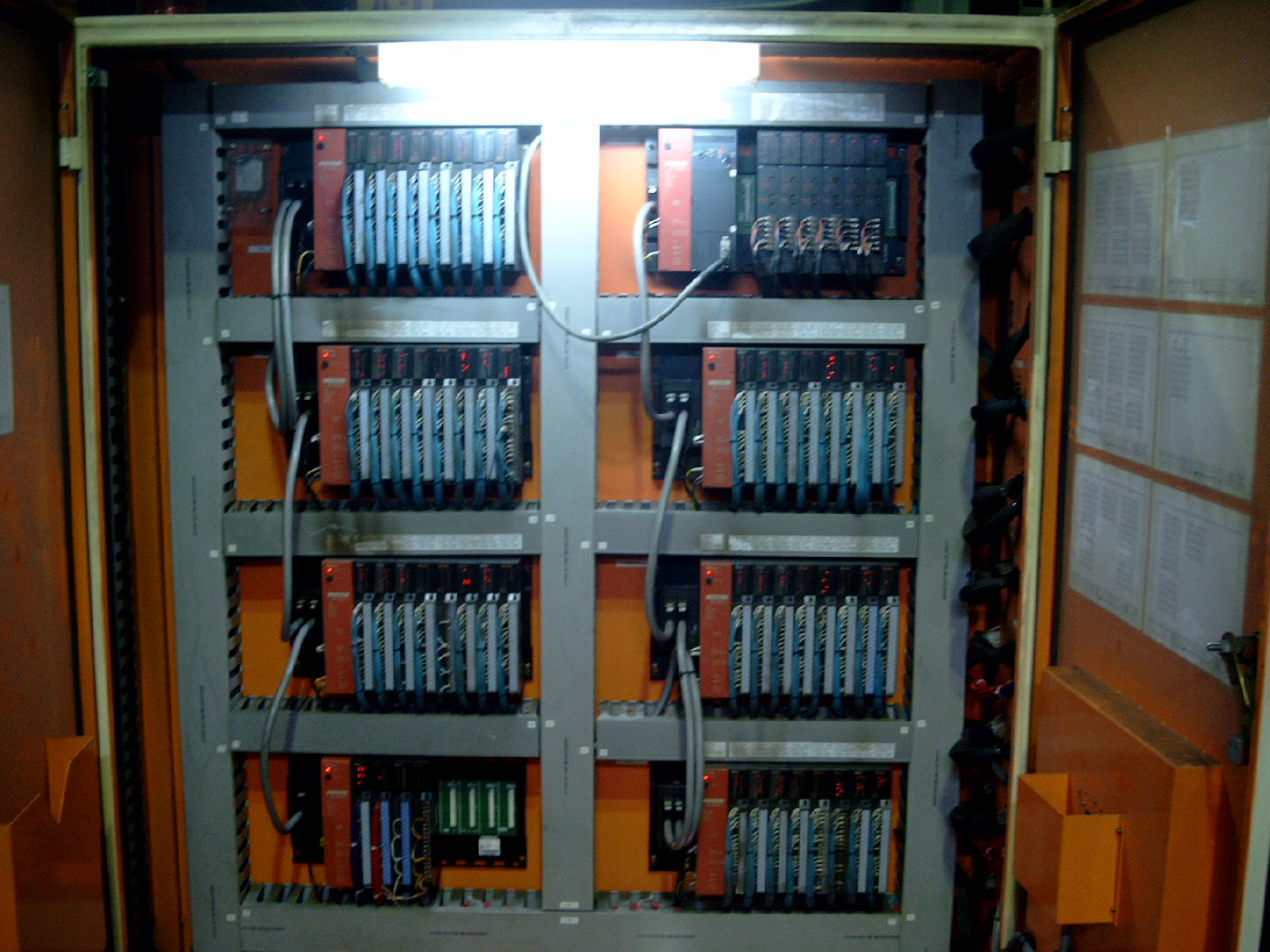

    Ładny sterowniczek?
    Owszem ładny, chyba z jakiejś niemieckiej maszyny, oni (m.inn.) lubią na pomarańczowo szafy od środka malować.
  • #12 5857446
    CervantesJ.
    Posty: 216
    Pomógł: 24
    Ocena: 19
    Trudno nzawać to maszyną - raczej jest to instalacja - (koreańska). PLC ze zdjęcia to seria A3NU (jak dobrze pamiętam) i obsługuje 6 kabin spawalniczych gdzie pracuje 8 robotów ABB.
    Też zaczynałem z Mitsubishi i do tej pory nie miałem do czynienia z przyjemniejszymi sterownikami (teraz pracuję na SAIA ora Telemecanique TWIDO).
    Niemcy są konserwatywni i promują swoje - nie spotkałem niemieckiej maszyny w której siedziało by coś innego niż SIEMENS.
