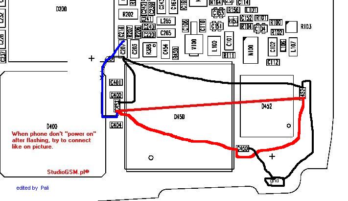

    Witam , mam nokie 6610 po zalaniu, telefon został oczyszczony dokładnie , nie chce sie właczyć , wgrałem mcu + pmm ale nawet pod tornado nie chce sie załaczyć , Telefon sie flashuje nez żadnego problemu ale jezeli chodzi o przeliczenie sum kontrolnych itp, to nic nie dzie . Czy ktos miał podobny problem i najważniejsze czy sobie z nim poradził. pozdrawiam

    Komórki po zalaniu często mają dziwne objawy. Zmień pamięci jak masz na wymiane. Potem przejdz do wygrzania hot airem porządnie procka bo może poszły podstawki pod nim albo woda zrobiła swoje. Na końcu przelutowanie flasha lub jego wymiana. Jak to nie pomorze to szukaj wiatru w polu :) Nowa płyta główna a ta ewenetualnie na części bo macgayverem chyba nie jesteś żeby zrobić coś z niczego :P

    za zasilanie odpowiada UEM a nie żadne pamięci itp. zobacz jego, potem UPP potem flasha. jak zmienisz UEMA albo flasha czeka Cię liczenie RPL (~40zł). jeżeli się flashuje spróbuj tej solucji. posprawdzaj te orzejścia.
