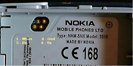

    Gdize podpias kabel do n3310, ma ktos obrazek wtyczki do telefonu, albokabel do sprzedania??

    Jak wyjmiesz baterję, to zobaczysz otwór z czterema złotymi kółeczkami. Tam właśnie podpina się kabel.

    Musisz szukać pod baterią.
    Do podłączenia potrzebny ci specjalny kanektorek.
    • Podłączenie kabla do Nokia 3310 - szukam schematu wtyczki lub oferty sprzedaży 3310pinouts.jpg (22.21 KB) Musisz być zalogowany, aby pobrać ten załącznik.
