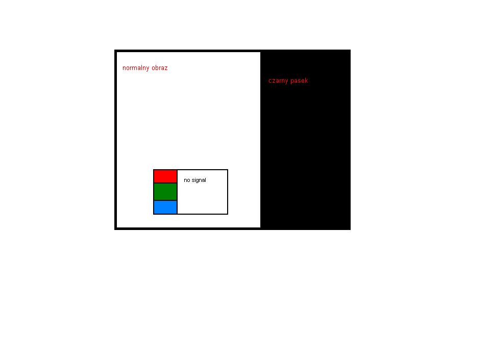

    witam mam monitor hyundai HT5870 i jest z nim taki problem jak na obrazku ustawiałem wszystkie ruchome części ( trymery , potencjomometry ,itp) i nic nie pomogło co morze być tego przyczyną .
    ( po lewej stronie jest normalny obraz a po prawej czarna pas .Czyli obraz jest tylko po lewej stronie.)

    Zobacz czy dobrze siedzi wtyk cewek odchylających. Przelutuj okolice pod względem zimnych lutów.

    Wymień elektrolit 10µF/250V, oznaczenie na płycie C348.
