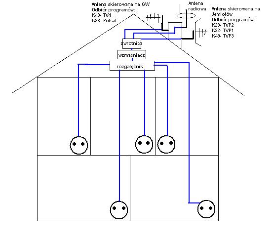

    Mam w domu wyprowadzone kable do instalacji TV tylko nie wiem jak je popodłączać, jakie urządzenia użyć itp.
    Przeglądałem trochę forum i strony www (głównie www.dipol.com.pl), ale nie znalazłem tam odpowiedzi na moje wszystkie pytania.
    Poniżej umieszczam schemat moje sieci w domu. Przy tworzeniu tego schematu sugerowałem się schematem nr 1.
    Mam teraz pytanie czy jako blok wzmacniacza mogę użyć wzmacniacza, który jest przedstawiony na poniższym zdjęciu.
    Drugie pytanie to jakie polecacie antety, jedną którą zamontuje na dachu to antena firmy TELKOM-TELMOR ASR-860(skierowana bedzie na Jemiołów), drugiej nie mam i muszę jakąś kupić.
    Co sądzicie np. o antenie obrotowej.
    Jaka polecacie zwrotnice i rozgałęźnik.
    Aha i czym różni się sumator od zwrotnicy.

    To czy możesz zastosować ten wzmacniacz zależy od poziomu sygnału antenowego uzyskanego z instalacji antenowej.Pamiętaj ,że każdy element instalacji antenowej wnosi pewne tłumienie sygnału.Aby mówić o dobrym obrazie musisz mieć na gniazdku poziom sygnału ok.70dB.Rozgałęźnik wprowadza tłumienie rzędu 16dB , gniazdko końcowe ok.4dB ,do tego kabel koncentryczny w zależności od długości też straci parę dB.Jak to zsumujesz to otrzymasz łączne straty w instalacji.Wzmacniacz na zdjęciu ma wzmocnienie 18 dB więc starczy tylko aby pokryc straty związane z rozprowadzeniem sygnały po domu.Można przyjąć ,że sygnał na gniazdkach będzie prawie taki sam jak na wejściu wzmacniacza.Niestety mieszkam w innej okolicy i nie potrafię podać konkretnego typu anteny na drugi kierunek ,ale mogę podpowiedzieć,że zastosowałbym anteny o dużym zysku energetycznym , bo pozwala uzyskać to jak największy poziom sygnału na wejściu wzmacniacza. Bardzo istotne jest ,aby uzyskać z anteny sygnał o jak największym stosunku sygnał/szum , bo rzutuje to bezposrednio na jakość obrazu.Gdyby poziom sygnału był nadal za niski to można zastosować wzmacniacz o większym wzmocnieniu.dobre wyniki daje też zastosowanie przedwzmacniaczy montowanych bezpośrednio na zaciskach anteny.

    Anteny obrotowe - do śmietnika - nie kupuj.
    Tłumienie tej instalacji - rozgałęźnik, przewód, gniazdo max powinno się zamknąć w 20dB (rozg, multitap1/6 około 8dB, gniazdka do 4dB - warunek - inne niż legranda, przewód do 8dB) tak więc wzmocnienie 20dB wystarczy - jednak proponuje wzmacniacz http://sklep.delta.poznan.pl/?page=shop/flypa...=&ps_session=89a31b4d521c08df7f14861593ce4801 z regulacją wzmocnienia lub firmy Vector.
    Jeżeli masz sumować 2 kierunki, - powienieneś to zrobić na dwóch antenach kierunkowych + odpowiednia zwrotnica - poszukaj tutaj:
    http://sklep.delta.poznan.pl/?page=shop/brows...8&ps_session=89a31b4d521c08df7f14861593ce4801
    skoro posiadasz antenę szerokopasmową, - zamontuj ją i zobaczysz jaki będzie efekt.
    Bez pomiarów sygnałów ciężko jest dobrać konkretną antenę, prostym i sprawdzonym sposobem jest podpatrzenie sąsiadów ;)

    Witam po dłuższej nie obecności.
    Po przemyśleniu tematu ( i sprawdzeniu stanu portfela ;)) stwierdziłem, że zrezygnuje z podziału sygnału na 5 gniazd i zostane narazie przy tylko 2 (ponieważ jak narazie posiadam tylko 2 telewizory, i jeżeli będę potrzebował więcej to dopiero będę nadtym myślał).
    Dobra, zacznijmy od początku.
    Na samym początku poszedłem za radą Kasprzak'a, czyli sprawidzić jak ta antena będzie działać w terenie.
    Jedyne czego potrzebowałem do tego testu to: obejma kominowa(kupiłem w Castoramie za ok. 65zł), kilkaprzejściówek z wej(lub wyj) antenowych na kabel koncentryczny i oczywiście trochę nekrętek F.
    Po zamocowaniu obejmy i przykręceniu anteny do rury (nawet nie przykładałem się do jakiegoś tam dokładnego ukierunkowania w stronę nadajnika, wykorzystałem "beczółkę" do połączenia dwóch kabli. Narazie nie stosowałem wyżej zamieszczonego wzmacniacza tylko skorzystałem z dołączonego do anteny zasilacza i zwrotnicy zasilającej.
    Ku mojemu zdziwieniu obraz był bardzo czysty, bez żadnych szumów. Odbierałem bez problemu TVP1, TVP2, TVP3 i POLSAT. Jedyny problem był i jest z TV4, bo śnieży, ale to wina tego, że nadajnik jest usytuowany w innym kierunku. Narzie nie przejmuje się tym, bo i tak nić ciekawego tam nie leci. Po przetestowaniu takiego połączenia przez kilka dni stwierdziłem, że czas podzielić sygnał na dwa telewizory.
    A więc zacząłem od wykręcenia beczółki i odłączenia zwrotnicy zasilającej. Następnie pozakładałem przejściówki na kable i podłączyłem to wszystko do wzmacniacza, który widnieje w pierwszym poście.
    Po obserwacji obrazu zauważyłem, że na jakości trochę ucierpiał porgram TVP3, pozostałe, czyli TVP1, TVP2 i POLSAT, uległy ułamkowemu, ale to naprawdę ułamkowemu pogorszeniu (dopiero po dokładnym przyjżeniu można zaobserwować utratę jakości). No i oczywiście dużo stracił też porgram TV4, ale to już inna bajka.
    Jak narazie jestem bardzo zadowolony z uzyskanego obrazu i narazie nie planuje dalszy inwestycji.
    PS. Aha jestem z Gorzowa Wielkopolskiego, do nadajnika z Jemiołowa mam gdzieś ok. w linii prostej 45 kilometrów
    PS2. Mam też pytania związane z anteną, a dokładnie chodzi mi o burze i pioruny. Czy powinienem zastosować jakiś filtry, czy niewiem co do ochrony przed wyładowaniami atmosferycznymi.[/url]

    A jak zwrotnica/rozgałęźnik została zastosowana do podziału na 2 TV ? Osobiści polecam do podziału sygnału z ASR-ki na dwa coś takiego http://aukcja.onet.pl/show_item.php?item=134221205 , a w przyszłości jak dokupsz anteę kierunkową na drugi nadajnik to będzie to można wyykorzystać jako suamtor . A do podziału na 4 TV , polecam inny produkt TELMOR-u RTA-140 . Pozdrawiam Marcin
