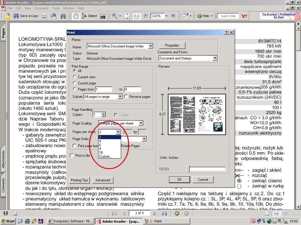

    W jaki sposób wydrukować 20 stronicowy dokument PDF, tak, by strony pomniejszyć w stosunku 1:2 i wydrukować całość na 10 stronach (po dwie na jednej)?
    W przypadku PPT (Powerpoint'a) jest taka opcja. W Adobe Readerze jej nie widzę.

    Jest taka opcja. W zakładce "Print" (Drukuj). Na pierwszej fotce wybieramy to co jest zaznaczone. Na drógiej wybieramy ilość stron z dokumentu które mają się znaleźć na jednej stronie wydruku (widać to na podglądzie).
    • Jak wydrukować PDF 20 stron na 10 stron A4 w Adobe Reader? 1.JPG (187.67 KB) Musisz być zalogowany, aby pobrać ten załącznik.
    • Jak wydrukować PDF 20 stron na 10 stron A4 w Adobe Reader? 2.JPG (186.64 KB) Musisz być zalogowany, aby pobrać ten załącznik.

    Jaką masz wersję Adobe Readera? Bo w v 6.0 tego nie ma.

    ele mid - a w sterowniki drukarki nie masz takiej opcji??
    Możesz też użyc odpowoedniego oprogramowania - np fineprint.

    Polecam program Foxitreader. Pomimo wielu zalet, jak, za darmo, szybkosc, maly rozmiar, łatwość obslugi, potrafi rowniez drukowac wiele stron ( w wersji ktora posiadam -16 ! ) na jednej. Mozna go pobrac z adresu (waga1,8MB): http://www.foxitsoftware.com/foxitreader/foxitreader.zip
