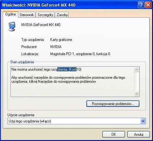

    Mam dziwny problem z kartą graficzną (GF 4 MX 440) - otóż komputer normalnie się uruchamia i prawie wszystko działa bez zarzutu, ale: na monitorze wyświetlane są artefakty w postaci kropek/drobnych pasów (i to nie na całej powierzchni ekranu, a w pobliżu paska zadań, im wyższa rozdzielczość tym ich mniej) i nie da się zainstalować sterowników do niej, tzn. stery sięzainstalują, ale karta w menadżerze urządzeń jest wyświetlana w następujący sposób:
    Artefakty i problem z instalacją sterowników GF 4 MX 440
    Aha, karta jest oznaczona żółtym wykrzyknikiem.

    Miałem identyczny problem z tą kartą. Ani oryginalne stery nie działały ani ze stronki NVidii. Przy okazji mój siedmiopinowy tv-out działał w kolorze tylko na niektórych telewizorach (na reszcie tylko w czernii). Mój kolega miał GeForce MX440SE i zamieniłem się z nim na kilkanaście minut. Moje problemy zniknęły, a u niego się takie problemy nie pojawiły. Nie wiem czego to wina, ale raczej nic nie zdołasz zrobić u siebie na kompie. Sprawdź to u kogoś innego. Osobiście podejrzewam problem "kłótnią" karty i jakiegoś podzespołu z kompa (systemu na pewno nie, gdyż testowałem na dwóch różnych).

    Karta graficzna ma przydzielone przerwanie IRQ ? Sprawdź w menadżerze urzadzeń.Jeśli ma przydzielone IRQ i nie ma konfliktu to uszkodzona karta.

    1. W menadżerze urządzeń nie ma konfliktu (karta ma IRQ 11) tylko jest błąd o kodzie 10 (jak na obrazku).
    2. Zasliacz - to nie to, poprzednio w tej konfiguracji chodził GF 5200.
    3. Po zamianie kartami u kumpla jest to samo.
    A może da się to jednak samemu naprawić????

    Jezeli na roznych kompach jest ten sam problem to niestety karta uszkodzona

    btw skąd wytrzasnąłeś tą grafe? problem pojawił się sam z siebie?
    This device is either not present, not working properly, or does
    not have all the drivers installed. (Code 10)
