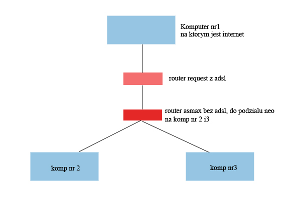

    witam mam maly problem, mianowicie, posiadam nesotrade, ktora jest obecnie podzielona na 2 kompy:jeden w do kotrego jest bezposrednio podlaczona poprzez router:
    http://www.allegro.pl/item124745353_neostrada_modem_router_switch_fw_szybka_dostawa%5D.html
    no i drugi podlaczonu juz przez kabel siciowy od routera.problem jest taki ze tera chcialbym podlaczyc trzeci komputer jednak tak, ze nie podlaczajac go do routera ktory wymienilem wyzej a poprzez kolejny router kotry podlacze do kabla wychodzacego od tego reuesta.czy ktos moze mi powiedziec jak to zrobic oporzez roter asmax br 704n+.chodzi mi mniej wiecej o takie poalczenie:
    router request z modemem adsl ->komp 1 podlaczony poprzez usb do
    V
    router asmax
    komp nr2 komp nr3
    prosze mi pomoc.pomocy

    Wejscie WAN w tym asmaxie musisz skonfigurować dokładnie tak samo jak pierwszy komputer np.
    Komputer I
    IP 192.168.1.2
    Maska 255.255.255.0
    Brama -> IP requesta przyjmuje (192.168.1.1)
    DNS mogą być np. TPSA lub znow IP requesta
    Wejście WAN Asmaxa
    IP 192.168.1.3
    Maska 255.255.255.0
    Wyjscie LAN asmaxa musisz nadac adres z innej puli np.
    IP 192.168.2.1
    Maska 255.255.255.0
    Brama dla tego wyjscia będzie IP wejścia WAN (192.168.1.3)
    A komputery podpiete pod LAN Asmaxa
    IP 192.168.2.1  192.168.2.254
    Maska 255.255.255.0
    Brama 192.168.2.1 (LAN Asmaxa)
    Wydaje mi się że powinno działać
    powodzenia

    a wiec tak,sprawdzilem ustawienia ktore mi podales, jednak nadal nie chce mi to dzialac, tzn nie mowie ze zle podales bo to raczej ja ni zrozumialem wszystkigo(jestem naprawde poczatkujacy w tych sprawach).przedstawie sprawe jescze jasniej tak zebys mogl mi podac juz gotowe rozwiazanie:
    router request ma adres ip: 10.0.0.2 a komp 1 odp 10.0.0.3(takie rozwiazanie bylo podane w instr i sie sparwdzilo), wg instr rowniez kady komputer podpiety do tegoz wlasnie rouetra ma pobierac ip automatycznie, tak wlasnie sie dzieje na kompie nr2 i wszystko jest ok, ale problem zaczyna sie kiedy odp kabel od requesta podpinam router asmaxa i chce rodzielic na komp 2i3.router asmaxa ma adres ip 192.168.0.1 i po wlasnie wpisaniu takiego adresy pojawia mi sie strona routera na ktorej mam go skonfigurowac.napisales ze mam uswtaic wejscie asmaxa na pewne ustawienia, co mam rozumiec przez slowo wejscie??czy chodzi wlasnie o ustaw na jego stronie,czy o te w komputerze??i logicznie do tego co oznaczaw wyjscie asmaxa??prosze pomoz mi, bo w Tobie jedynym nadzieja
    wyglada to dokladnie tak wiec moze ktos bedzie wiedzial jak to zrobic:
    wielki problem z routerem, siecia i neostrada.POMOCYYYYY
