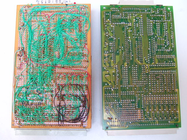

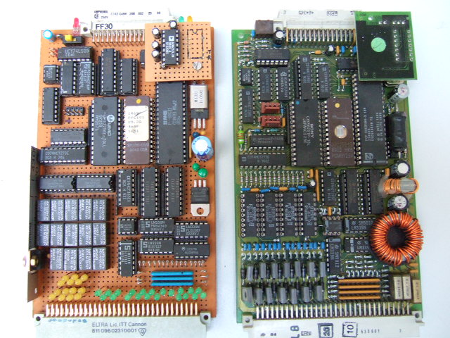

    Wydaje mi się że mówimy o różnych sterownikach firmy Festo FPC101.
    Dlatego załączam zdjęcia dwóch sterowników , jednego oryginalnego Fst101 (bez maskownicy przedniej i ekranu) a drugi to sterownik który wykonałem kilkanaście lat temu i który jest prawie dokładna kopią sterownika Fpc101.
    Myślę że zdjęcia te wyjaśnią nieporozumienia a przy okazji odpowiedzą na sugestie że nie mam pojęcia o różnicach między Ramem a Epromem etc.
    Nie napisałem również że sterownik jest programatorem pamięci Eprom.
    Nie wiem skąd takie wnioski?.
    Program FST może generować plik w postaci Inellec HEX. Plik ten jest przesyłany do dowolnego programatora pamięci EPROM.
    W tym Epromie jest zawarty system operacyjny sterownika plus program wykonawczy.
    Eprom użyty w tym sterowniku to 27C256 a Ram to 62256 i ich wyprowadzenia nie są kompatybilne.

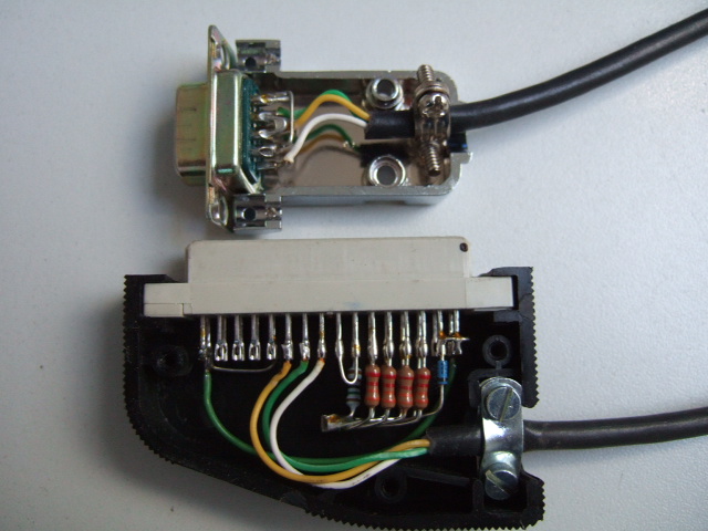

    Zamieszczam również zdjęcie kabelka RS232.
    Opis kabelka
    DB9 Cannon
    5-----------------------> 9c
    3----------------------->11c
    2----------------------->10c
    Mostek na DB9 1-6-4 oraz 7-8.
    Myślę że chociaż opis tego kabelka pomoże koledze w rozwiązaniu problemu.

    przyznaję Ci rację że mówimy o różnych sterownikach Festo , ja na co dzień mam do czynienia z serią 405 i IPC
    co do pamięci to nie masz racji porównaj sobie , wyjątek to linia adresowa A14
