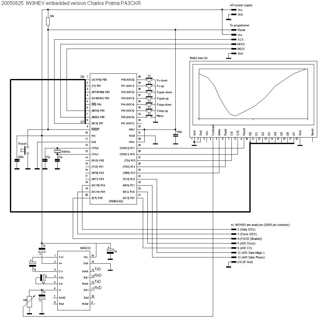

    Ktoś powiedział mi, aby w układzie (poniżej) dodać na 15 nogę głośniczek przez kondensator 1 uF. Co to da w tym układzie ?
    Czy zamiast głośnika może być buzzer?

    Będzie piszczał jak napiszesz taki program żeby piszczał. A jak dasz głośniczek i napiszesz odpowiedni program to ci może nawet melodyjki grać.

    Przepraszam koledzy podałem wam niepełne dane. Układ z ATMEGA32 wizualizuje wykresy z analizatora antenowego:
    A w ATMEG-u siedzi poniższy program w Baskomie:
    Jack

    Nie znam BASCOM AVR ale z tego co widze program generuje rozne dziwieki podczas wciskania klawiszy, podczas zlego wyboru pewnych opcji, w przypadku osiagniecia DDS frequency low/high limit i moze jeszcze w kilku inncyh przypadkach.
