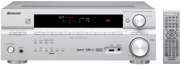

    Witam interesuje mnie pewna sprawa. Posiadam wzmacniacz pioneer a-502r.. oto jego foto:
    Pioneer nowy czy stary? Stosowane wzmacniacze cyfrowe?
    2x100W/8ohm
    pobor z sieci 500W
    Lecz chciał bym w przyszłości kupić jakiś taki bajer..powiedzmy to:
    i link z parametrami:
    http://www.allegro.pl/item127437223_pioneer_vsx_516_gwar_pl_dsv_f_vat_raty_warszaw.html
    Pomijając różnicę w jakości i szczegółowości dzwięku.. domyślam się że ten nowy ampli bije w tym na łep moj wzmacniacz..chociaż?? ten a-502r i tak nie jest z niskiej półki..ale nie o to chodzi..
    Chodzi o moc jedno i drugie ma po 100W na kanał, wzmacniacz 2 kanały pobór z sieci 500W, ampli 6 kanałów i pobór..320W?? jak to?
    Może mi to ktoś wytłumaczyć? Faktycznie uzyskam taką moc na tym ampli co na moim wzmacniaczu?? te 100W nie jest troche naciągnięte?? Czy może w takich cudach stosowane są wzmacniacze cyfrowe??

    Ten VSX jest do kina domowego. Przy tego rodzaju sprzęcie wielu producentów podaje maksymalną moc przy wysterowaniu jednego kanału. Jeżeli zagrają wszystkie kanały jednocześnie to wzmacniacz nie osiągnie pełnej mocy bo zasilacz jest za słaby.
    Nie słyszałem żadnego z tych urządzeń, ale przy poborze mocy 320W VSX może w rzeczywistości mieć około 2x60 w stereo i połowę tego przy grających wszystkich kanałach.
    Brzmieniowo, przy słabym zasilaczu będzie źle kontrolowany buczący bas.
    Jeżeli zależy na jakości dźwięku to do stereo polecam osobny wzmacniacz.
    Prawdziwe moce przy amplitunerach kina domowego podają na pewno Denon i Harman/Kardon.

    Przypuszczam, że w stereo nowy nabytek będzie brzmiał, niestety, znacznie gorzej. Amplitunery kina domowego wypadają słabiej przy odsłuchu nagrań muzycznych od wzmacniaczy stereo z analogicznej półki cenowej. Jeżeli chciałbyś zastąpić swój wzmacniacz amplitunerem AV i nie słyszeć różnicy, musisz sięgnąć po coś z półki ok. 3kzł, np H/K AVR 435.
