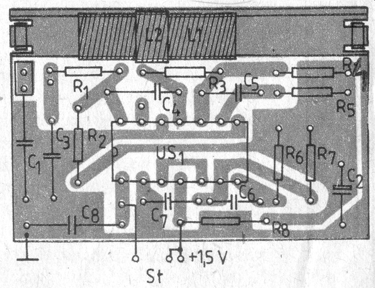

    Chcem zastąpić go tranzystorami w taki sposób.
    Jak zastąpić układ UL1111 tranzystorami? Czy to zadziała?
    Cyz to wzpali.

    Jeśli nie ma wymagań żeby tranzystory były dokładnie identyczne i w identycznych warunkach termicznych to wypali.Zastosuj np. BC550 albo podobne ,te z UL1111 nie mają jakichś unikalnych parametrów.

    Te dwa tranzystory polaczone emiterami w srodku sa po to zeby wykorzystac je do zrobienia szczegolnego przypadku zrodla pradowego (to sie chyba nazywa lustro pradowe), ktorego zasada dzialania i sposob obliczania polegaja na zalozeniu ze tranzystory sa identyczne. Jak zalozenie nie bedzie spelnione to moga byc odchyly.
    To tylko jeden z przykladow ukladow wykorzystujacych identyczne tranzystory.
    Jak masz watpliwosci, podaj schemat w ktorym to ma pracowac.

    bez problemu bedzie dzialac chyba ze tranzystory musza miec taka sama temperature np. zrodlo pradowe

    Te tranzystory połączone emiterami są w tym układzie przewidziane jako para do wzmacniacza różnicowego.Jeśli w Twoim układzie nie ma takiego wzmacniacza albo lustra prądowego to nie ma znaczenia czy użyjesz 5 dyskretnych tranzystorów czy tego układu.
