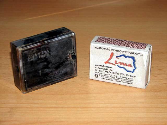

  • Witam wszystkich konstruktorów!
    Przy przeglądaniu DIY-ów zauważyłem, że jest tu za dużo urządzeń typu "mój pierwszy subwoofer" czy "nareszcie jest! mój kochany sub", więc postanowiłem pokazać coś innego, dla niektorych może śmiesznego bo poziom na tym forum jest naprawde wysoki!

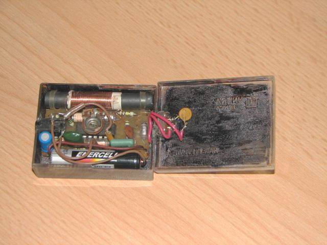

    Jakieś 3-4 lata temu, jeszcze w liceum nie miałem co w zime robić więc postanowiłem zmontować sobie w miare proste radio, nie takie jak robiłem kiedyś: detektorowe (mój pierwszy detektor powstał w..... łazience bo tam miałem najciszej:) ), ale takie z prawdiwego zdarzenia! Znalazłem ciekawy schemat w jakimś staaarym Młodym Techniku i wziąłem sie do roboty.

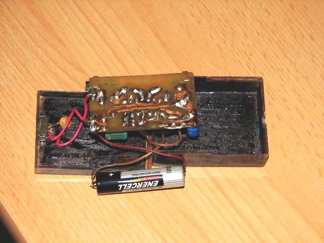

    Efektem końcowym jest radyjko o wymiarach 55X45X20mm, na układie scalonym UL1111, własnoręcznie nawiniętą ant. ferrytową, odbierające częstotliwości 225kHz (Warszawa 1) i 198kHz (niegdyś radio Bis). Stacje te wybiera się przełącznikiem z prawej strony obudowy, która kiedyś słóżyła jako pudełko na wkładkę gramofonową :).
    Włączenie radia odbywa się poprzez włożenie wtyku z słuchawką do gniazdka. A rozwiązałem to w ten sposób, że gniazdko słuchwkowe zastosowałem stereofoniczne gdzie doprowadza się sygnał wyjściowy m.cz., masę radia i ,,-" z baterii. W słuchawce zastosowałem wtyk mono który po włożeniu do gniazdka (z lewej strony obudowy) zwiera masę z ,,-" baterii.
    Do zasilania słóży bateria 1,5 voltowa R3 a jako słuchawka jest użyta wkładka telefoniczna W66. Daje ona najgłośniejszy odbiór. Odbiór tego ustrojstwa (w Częstochowie) jest czysty i głośny, że w zupełności wystarcza do słuchania go przez kilka osób jednocześnie w małym pokoju!
    Ktoś pewnie powie: po jakiego ch.... koleś se zrobił radio na długie fale?!!? A ja odpowiem: nudziło mi sie! Matka, ojciec byli pod wrażeniem, kumple też a ja sie ciesze bo przez te 3 czy 4 lata używania zmieniałem raz bateri :)

    Nie ma się czego wstydzić, ważny jest cel, a ten osiągnołeś, jak by tak każdy na początku się starał jak Ty, to teraz było by jeszcze więcej doskonałych elektroników, a tak apropo, ile wówczas miałeś lat :P ?

    No miałem jakoś 17 lat bo chodziłem wtedy do liceum. Ale w 8-mej klasie podstawówki zbudowałem radio na BC194 i BC413 również na długie. Mieściło sie ono w pudełku po zapałkach! Już go nie mam bo dałem kumplowi ale jakby ktoś był zainteresowany to prześle dane.

    Dla mnie zrobienie chocby takiego prostego radyjka to juz cos. A ze na fale dlugie to nic nie szkodzi, bo tu chodzi o sama sztuke, poza tym jak komus FM potrzebne to sobie moze za 5zl na bazarze kupic o podobnych rozmiarach.
    Co do samego radia to czy zmieniajac C1 na nastawny uzyskamy regulacje zakresu?

    Niepotrzebnie zamalowałeś obudowę - radio fajnie by wyglądało z przeświecającymi się "flakami" - kiedyś tak zbudowałem audion na fale krótkie w pudełku po Tic-Tac'ach. Schemat twojego radia pamiętam z "Młodego technika" chyba z 1984 roku, zresztą był tam fajny cykl z konstrukcjami od prostych reakcyjniaków do modułowego heterodynowca.
    Życzę dalszych udanych konstrukcji.

    tak jak dasz kondensator nastawny w miejsce C1 to będziesz mógł regulować cały zakres fal. Jak zeskanuje dane to Ci podeśle:)

    obudowa została zamalowana bo popaprała się klejem więc musiałem to jakoś zlikwidować. Masz racje, schemat był w Młodym Techniku (którego znalazłem w pywnicy dziadka:))

    Moje zrobione z tego samego schematu przestało odbierac kiedy się maszt jedynki zawalił.
    Dziwi mnie ten pojedynczy paluszek, u mnie działało na połówce baterii 9V.

    do odsłuchu Warszawy I. Przy takich konstrukcjach , najwazniejsza jest jakośc obwodu rezonansowego. Na jakośc odbioru wpływa fakt jak daleko mieszkamy od nadajnika i jaki poziom zakłoceń wystepuje w lokalnej sieci energetycznej.

    Zrobiłem to radyjko. Płytka termotransferowana, cewka nawinięta jak fabryczne, elementy pomierzone i sprawdzone a radio nie działa :( nie moge złapać żadnej stacji (dostrajam C1 - kondensatorem nastawnym 0-500pF). Przy podłączeniu baterii słyszę tylko ciche puknięcie ze słuchawki i tyle :(. Mieszkam w Świnoujściu i zastanawiam się czy to nie wina odległości od nadajnika. Chociaż z tego co piszecie to radyjko ma całkiem niezły zasięg. Używam słuchawki W83 (240 Ohm) - C8 dobrałem 150nF. Jaka może być tego przyczyna ? Proszę o pomoc !!

    Tak to bywa z tymi OR-ami własnego wyrobu! Napisz, którą wersję wybrałeś! Coś pomyliłeś lub układ scalony jest padnięty. Po włączeniu odbiornika powinien być słyszalny (z powodu dużego wzmocnienia) dość wyrażny szum. Układ jest tak czuły, że słychać w słuchawkach pukanie po płytce. Poprostu tak wszystko mikrofonuje. Spróbuj dotykać śrubokrętem poszczególne stopnie wzmocnienia. Powinno być słychać trzaski co raz silniejsze im więcej stopni wzmocnienia ich wzmacnia.
