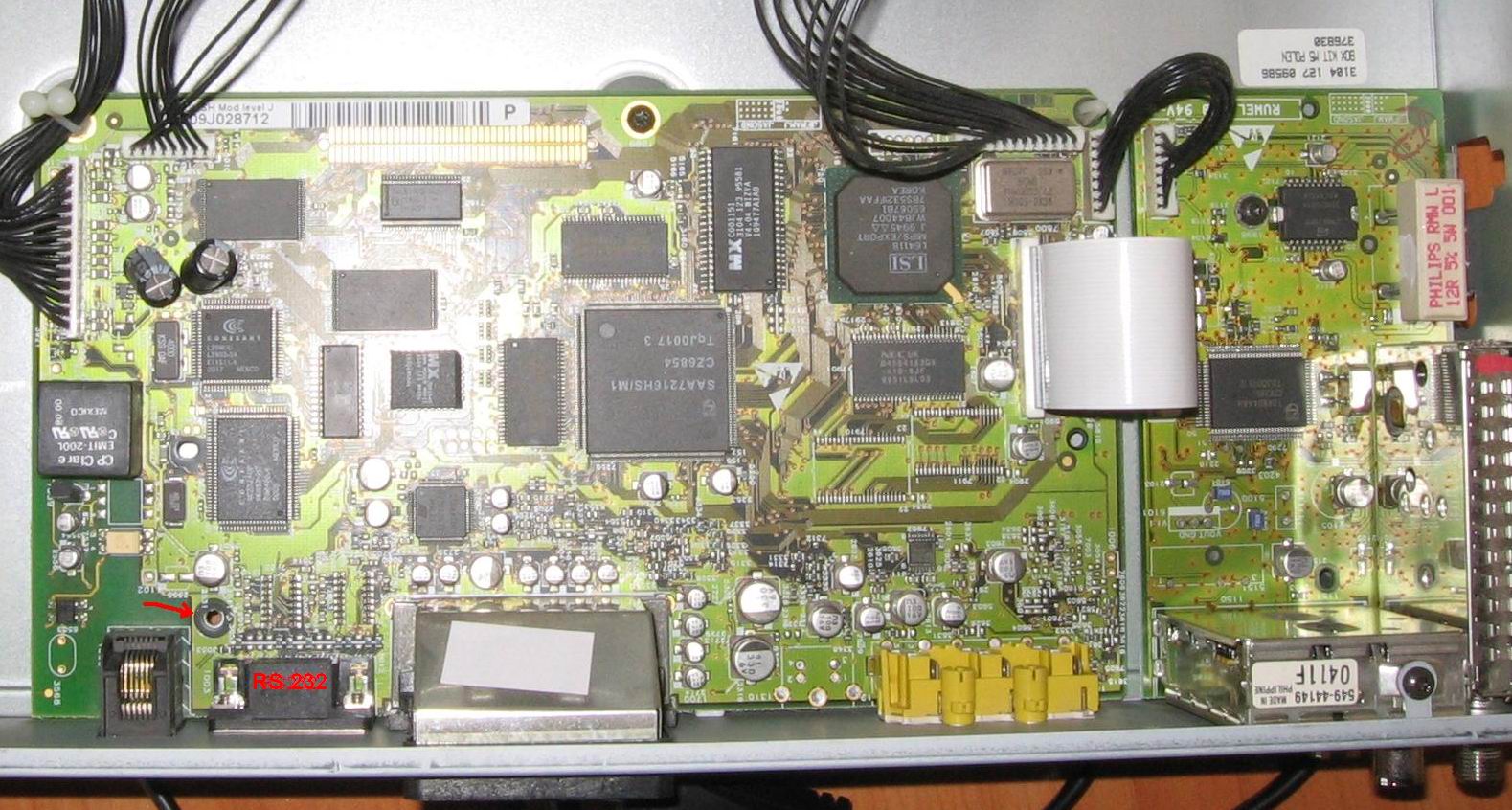

    Czy moze mi ktos powiedziec w jaki sposob na oko po zdjeciu obudowy moge zobaczyc czy jest aktywny port szeregowy w Philipsie DSX 6010?
    Powiem od razu ze jestem laikiem i bardzo prosze o pomoc.

    Na oko to można... Czy działa dobrze tego bez komputera nie sprawdzisz a możesz tylko zobaczyć dezaktywację (Cyfry!) przez wyrwanie scalaków obsługujących RS232 gołym okiem. Są w pobliżu złącza.

    Dzieki za odpowiedz. Sek tylko w tym ze nie wiem czy chodzi o wskazane "puste" miejsce na zalaczonym zdjeciu? Czy to o to chodzi? Ja nie mam zielonego pojecia, pomozcie!

    Tak, tutaj dezaktywowali dość skutecznie choć chyba nie porwali ścieżek.

    Brakujące scalaki zaznaczone na czerwono.

    Możesz spróbować wlutować scalaki MAX232 i przez to "uaktywnić" port!

    Tak naprawdę to wystarczy jeden , sprawdzone.

    Zgadza się - brakuje przede wszystkim kondensatorów. Opis pod adresem wyżej wszystko wyjaśnia.

    Witam!Mam ten sam problem.Uklady wycięte, a druk uszkodzony.Czy płytkę drukowaną, z linku powyżej, można gdzieś kupić?

    ST232c ja usiebie mam te scalaki to są te ST232c x2 tylko mam pytanie czy jak wgrywa sie softa to może byc wtym tunerze dsx6010 karta polsatu bo sciongnelem soft do polsatu na ten tuner ale niechce sie mi połoczyc tylko ze kabelek robilem sam i zlutowałem 1 do 1 asz do 9 i nie chce sie połoczyc pomocy

    karta nie ma nic do wgrywania softu.
    wywal tą karte polsatu ten dekoder ma czytnik SECA i taka ma być karta
    lub fun z odpowiednim wsadem
    soft ładuj MULTILOADERem czasami trzeba dłużej odczekać nim się włączy wtyczke do kontaktu(podczas łączenia PC<->tuner)
