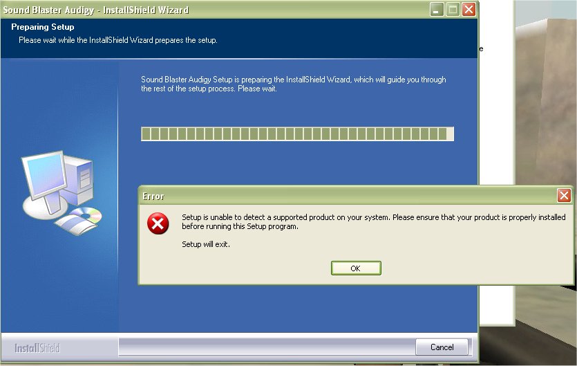

    W końcu po długim serwisie "fachowcy" (od siedmiu boleści) stwiredzili że kartę mi wymienią. Dostałem całkiem nową, wraz z oryginalnymi sterownikami. I teraz jest niestety problem z zainstalowaniem tych sterownikow :| Pojawia sie komunikat Problem z kartą dzwiękową Sound blaster Audigy 24Bit

    Jaką kartę dostałeś ? Sterowniki są do Audygi.Wejdź na stronę Creativa i wybierz opcję AutoUpdate,wtedy znajdzie sterowniki odpowiednie do twojego modelu karty.

    Dostałem kartę taką jak mialem (tylko że nie uzywana) Audigy SE i sterowniki do Audigy, te same co wczesniej mialem, tylko że wtedy sie dalo je zainstalować. Mi sie wydaje ze poprostu jest jakis problem z wykrywaniem karty przez system :(

    No i dzisiaj sprawdziłem tą karte na kompie od kolegi i okazuje sie że....... ZEPSUTA!!!! Normalnie już nie wiem co ci ludzie sobie myślą :| Teraz to już w sprawie tej karty po raz dziewiąty pojadę do tego sklep. Normalnie żenada i szkoda słów, jestem zbulwersowany i wsciekły :|
