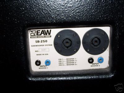

    Mam pytanie jaką farbą malować kolumny estradowe by osiągnąć efekt typu np. HK premium czy np. EAW i dużo innych firm. Załączam przykładowe zdjęcie gdzie widać jak wygląda farba. Pytanie dla osob ktore sie tym zajmują i wiedzą.
    Pozdrawiam Maciej

    Oraz gdzie można ją nabyć, moze ktoś wie gdzie w trójmiescie?
    czy jest to moze farba poliestrowa strukturalna?

    Hi,
    jest to lakier akrylowy. Nazywa sie WARNEX. Czy w Polsce jest dostepny tego nie wiem, ale tu w Niemczech nie ma z tym absolutnie problemu. Tu jest link do firmy ktora ten lakie produkuje http://www.wb-lacke.de/de/p_struktur.php . O lakierze,malowaniu itp. juz kiedys pisalem na forum.

    Witam, kiedys tez myslalem o tym temacie i nasunął mi sie pewien pomysl. Mozna przeciez wykorzystać farbę do konserwacji samochodów - szczegolnie progów i podwozi, moim zdaniem uzyska sie efekt takieg chropowatego, drobnego baranka, co prawda sposob ten nie jest sprawdzony, bo nie miałem jeszcze okazji, ale mysle ze nie bedzie sie znacząco róznił od EAW

    Mialem podobna farbe (twardy baranek) ale to trzeba malowac na niskim cisnieniu a zwykly pistolet do lakieru nie da efektu. Samochodowy baranek odpada - za miekki po wyschnieciu.

    Spotkałem się z opinią, że takie wykończenie się łatwo niszczy. Jak z tym jest? W sumie często się widzi pokrowce (do drogich kolumn raczej), ale czy sprzęt estradowy nie powinien być trwały?

    tu jest link do mojego postu o lakierze Warnex https://www.elektroda.pl/rtvforum/topic274157.html#1669926 . Nie prawda jest ze powierzchnia sie latwo niszczy wrecz odwrotnie. Kazdy kto wydaje mase pieniedzy na sprzet chcialby by bylo to na lata dlatego stosuje sie pokrowce lub lepiej kolumny transportuje sie w case-ach.
    ==> Ulotka jest po chińsku... To daje wiele do myślenia. :D Wrecz przeciwnie to pokazuje ze firma sprzedaje swoje produkty na calym swiecie.
