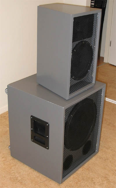

    witam
    zależy z czego robisz te kolumienki. Wiesz można na przykład wyszpachlować wyrównać papierem i na to farba (będą gładkie) możesz zastosować okleinę. Te na fotce wyglądają mi na malowane
    #3 3148408
    drakston
    Posty: 409
    Pomógł: 4
    Ocena: 7
    No te na fotce sa malowane. Ja niedługo bede testowac połaczenie farby z fausta + lakier do parkietów. Jak lakier sie przyjmie na farbe to bedzie niezly efekt :)

    Farba Olejna sie nada, albo akryl. Ze 3 warstwy farby, ale 2 warstwy + lakier bezbarwny to tez moze byc niezla opcja, jesli tak zrobisz, zdaj relacje, jestem ciekaw :)
    plusem jest to, ze jednak latwiej pomalowaz niz okleic wykladzina. a mysle ze przy zastosowaniu naroznikow, to akurat kolumna niekoniecznie szybciej straci wyglad niz przy obiciu skajem (wykladzina jest trudniejsza do zdarcia - ale rowniez do czyszczenia).
    No i przede wszystkim mozna bardziej poeksperymentowac z wygladem kolumny - uzyc kilku kolorow, moze jakies logo, wzory.

    nie mowilem ze na zdjeciu,to farba olejna.
    Kwestia wytrzymalosci to sprawa dyskusyjna wg mnie. Roznie sie ludzie obchodza ze sprzetem.
    Oddawanie do lakiernika raczej tanio nie wyjdzie.
    Na pewno nakladac farbe pistoletem, bo powierzchnia jest wtedy rowna, farba nalozona rownomiernie i bez smug. ale nie mowimy tu o w pelni profesjonalnej estradzie, tylko tej pseudo - a do tej moze wystarczy pedzel?:)
    Mysle ze nadalyby sie tez emalie akrylowe.

    Na zdjęciu wygląda właśnie jak farba olejna:]
    Podobno można też próbować robić baranka wałkiem, ale to co widzimy na paczkach Turbosound (niebieska farba) czy ostatnio nawet na Wharfedale za 2200zł, to jest Warnex. Podobno nie ma on odpowiednika innej firmy...
    Pistolety podciśneniowe, to takie z kubkiem u dołu, grawitacyjne mają go u góry, a nadciśnieniowe mają osobną regulację dla dyszy i kubka, który ma właściwie postać zewnętrznego "wiadra" podłączonego dodatkowym przewodem do pistoletu. Ciśnienia podał już ACA.
    Dwa ale:
    - komplet pistolet + zbiornik, to wydatek ok. 800zł, więc nie opłaca się kupować jak nie produkujesz
    - paczka musi być idealnie wykończona, nie może być raczej zrobiona z wiórówki. szpachlować trzeba prawie jak samochód, bo potem będzie widać każdą szparę
    - krawędzie płyt powinny być zaokrąglone
