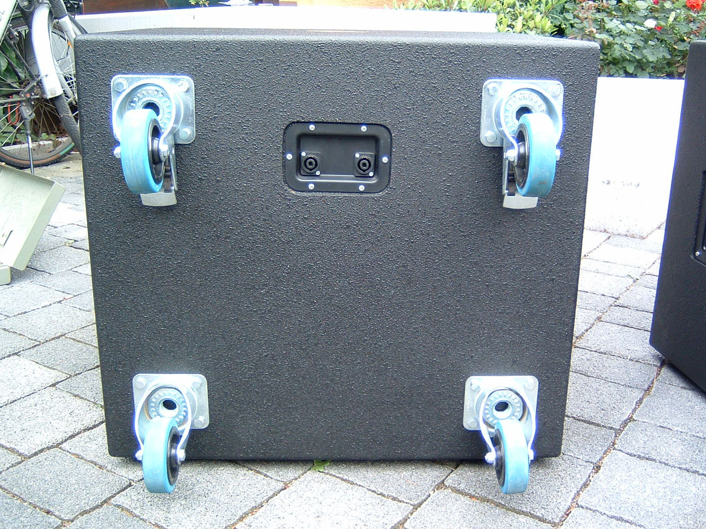

    Oczywiście chodzi tylko o lakier poliuretanowy, chemoutwardzalnydo wykańczania paczek estradowych
    No właśnie, tak jak w temacie, podzielcie się panowie wiadomościami, proszę:
    jaki konkretny model(producent) lakieru stosujecie,
    jak nakładacie,
    gdzie konkretny model moża kupić (w internecie)
    będę wdzięczny za wszystkie rady, co do wykańczania paczek tym sposobem.
    Z góry dziękuję
    NeoSound
    P.S. Zdjęcie nie jest reklamą, na tym zdjęciu poprostu najlepiej widać o co chodzi
    • Jaki lakier poliuretanowy do paczek estradowych? Modele, nakładanie, zakup cobra sub.jpg (373.46 KB) Musisz być zalogowany, aby pobrać ten załącznik.

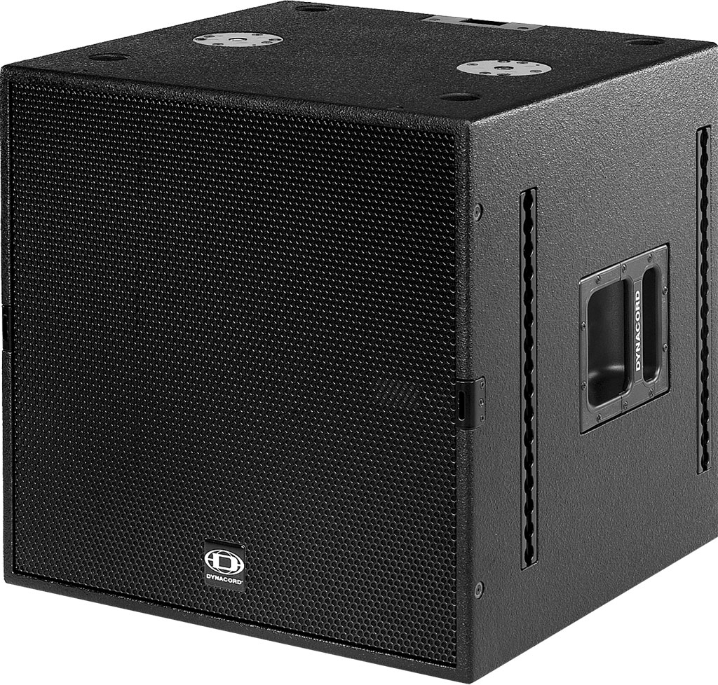

    Do malowania kolumn nadaje sie tylko jeden lakier: Warnex http://www.wb-lacke.de/de/p_warnex.php . W zaleznosci od kupowanej ilosci mozna go dostac w wielu kolorach ( czarny, szary, niebieski.........)Koszt od 15-20 Euro za kilogram. Jest to lakier akrylowy jednoskladnikowy co ulatwia malowanie, czyszczenie sprzetu do malowania itd. Jest to lakier bardzo gesty przez co potrzeba profesjonalnego sprzetu do malowania- jedyny mankament. Potrzebny jest kompresor ze zbiornikiem najlepiej = lub > 50L ( czasem mozna tanio kupic - moj jest z Metra ( Macro-Cash ) i pistolet do malowania, ale nie te tanie z Obi lub Praktikera( nie nadaja sie absolutnie !!! ) tylko profesjonalne ze zbiornikiem na lakier ktory znajduje sie pod cisnieniem i z regulacja cisnienia osobno dla lakieru i cisnienia powietrza z kompresora np. http://www.sata.com/artikel/download/Warnecke.PDF.
    Podobno dobry efekt mozna uzyskac tez pistoletem do malowania podwozi samochodowych, ale sam jeszcze tego nie probowalem. Nasz pistolet mamy pozyczony od znajomego lakiernika. Oczywiscie kto tego nie ma musi poszukac jakiegos dobrego lakiernika. Lakier naklada sie w trzech warstwach. Najpierw rozcienczonym lakierem przy pomocy rolki piankowej nalezy cala kolumne zagruntowac 2 x razy. Miedzy jednym gruntowaniem a drugim 30 minut do 1 godziny odczekac.Po drugim gruntowaniu w zaleznosci od temperatury calosc musi porzadnie przeschnac 1-3 godziny.Jesli zacznie sie nakladac trzeci raz lakier na mokra powierzchnie to zacznie sie zlewac i nie otrzymamy struktury. Trzecia warstwe nakladamy juz pistoletem i gestym nie rozcienczonym lakierem ( koncowka w pistolecie 1,5 do 2mm - cisnienie lakieru 1,5 do 3 bar, cisnienie powietrza 2 do 4 bar trzeba ustawic w zaleznosci do urzytego pistoletu !!!) Efekt ktory otrzymujemy wyglada tak:
    ( Zamiast kaszy czy ryzu mozna jeszcze zastosowac makaron "literki"- powinno tez ladnie wygladac ;-) )
    • Jaki lakier poliuretanowy do paczek estradowych? Modele, nakładanie, zakup sub.jpeg (451.85 KB) Musisz być zalogowany, aby pobrać ten załącznik.

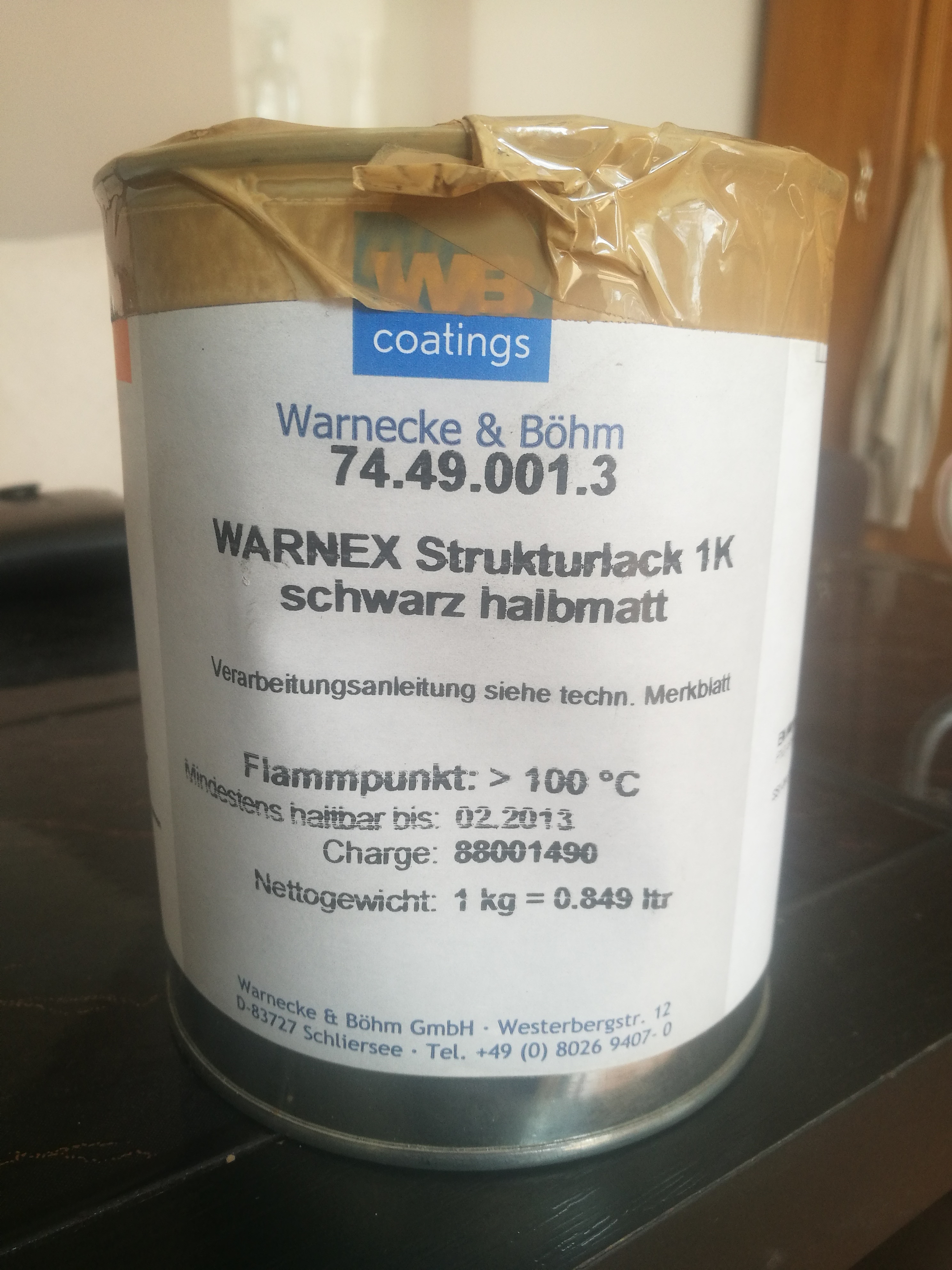

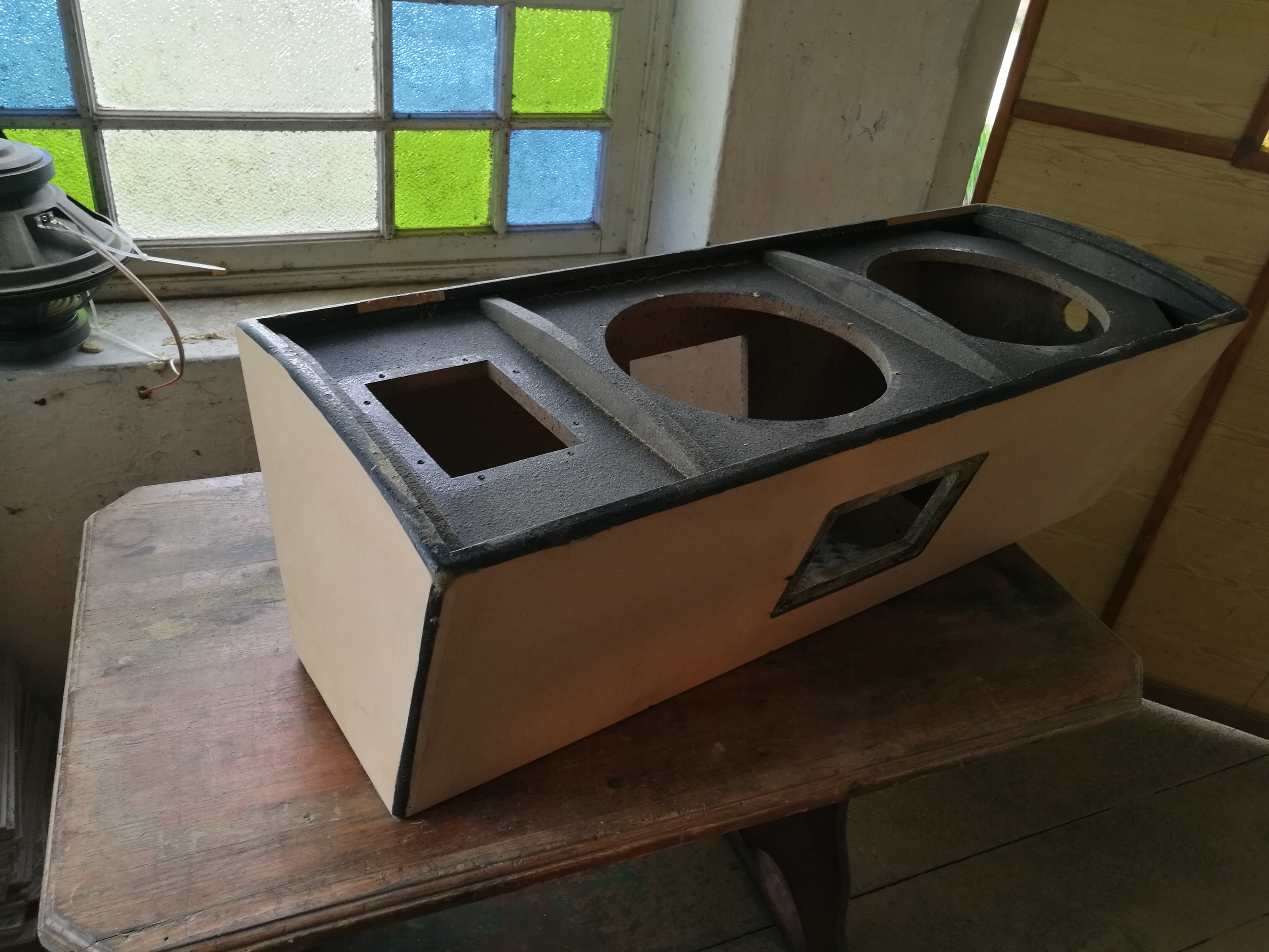

    Mogę poprosić tak bardziej łopatologicznie jak pomalować obudowy.
    Zdarłem z moich kolumn farbę do gołej płyty MDF.
    Mam taką farbę
    I teraz co?
    Od razu na surową płytę czy ją konserwować jakimś podkładem?
    Farbę się rozcieńcza czy taka jak w puszce?
    Nie zależy mi zbytnio na baranku chcę żeby były pomalowane.
  • #20 17202950
    DjMapet
    Posty: 16166
    Pomógł: 2133
    Ocena: 1711
    Niepotrzebnie. Trza było tylko uzupełnić (płytkie farbą, głębsze szpachlówką) ubytki lakieru i pomalować wałkiem.
    Ile masz tego Warnexu?
    Jak 1kg, to maluj wałkiem. Jak przynajmniej 2kg, to pierwszą warstwę wałkiem a drugą pistoletem tynkarskim. Jak więcej jak 2 kg, to dwie warstwy wałkiem, trzecią pistoletem.
    Pierwszą warstwę, nieco rozcieńczoną farbą, ale już nie pamiętam, czym się Warnex rozcieńczało. Następne warstwy nierozcieńczonym Warnexem.
