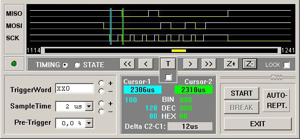

    Próbuję analizować układ konstruując SPI slave na µC ATmega8. Raportuję przez RS232. Coś jednak za każdym razem wygląda to inaczej niż na analizatorze. Co śledzić: narastające zbocze SCK?

    Narastajace zbocze sck to wysyła dane master.
    Dokładnie wygląda to tak:
    1. stan niski, master wystawia dane
    2. zbocze narastajace, tu slave powinien sobie przeczytać co master mu wystawił.
    3. stan wysoki, slave wystawia dane do mastera
    4. master sobie odczytuje dane i robi opadajace zbocze.
    i tak w kółko. Po 8 bicie jest przerwa - czasami dłuższa, czasami tyle co czas trwania stanu niskiego/wysokiego.
    Standardowo msb jako pierwszy i zbocze narastajace do wysyłania. Oczywiście to mozna zmieniać w uC ze sprzętowym spi ale zazwyczaj tak to programiści robią - albo producenci slave spi tak wymuszają. A moze jest jakiś standard co do ustawień bo samo określenie spi to temat rzeka.

    Można zapytać co to za analizator spi?
    Cos dziwnie mi wygląda sygnał SCK bo nie wraca na swój poziom startowy H.
    A co z synchronizacją odbiornika np. linią /SS lub w inny sposób?
    Znane są 4 tryby 0, 1, 2 lub 3 pracy SPI zależnie od polaryzacji zegara i jego fazy, należy to ustalić który jest tutaj używany.
    Może tych kilka luźnych uwag cos pomoże...
    Pozdr. N.
    To przerobiony screen z analizatora stanów logicznych LoLA, który znalazłem kiedyś na stronie avrfreaks.
    Wraca do H, ale trochę później ;-)
    Znane są 4 tryby 0, 1, 2 lub 3 pracy SPI zależnie od polaryzacji zegara i jego fazy, należy to ustalić który jest tutaj używany...
    Wydaje mi się że to tryb 3: przesunięcie na niskim poziomie i odczytanie rosnącym zboczem zegara.

    No to jak SCK wraca do H troszkę później to robi 9 impuls zegarowy i do rejestru szeregowego wpisuje kolejny bit danych. Odczyt może być nieprawidłowy. Przed odbiorem kolejnego bajtu musisz zapewnić warunki zerowe, są różne sposoby zależnie od sytuacji. To jest własnie synchronizacja o której nic nie napisałes. Jeżeli chcesz podsłuchać obcy sygnał to musisz to zrobić (tzw. strobe) i cały czas kontrolować żeby nie wypasć z rytmu oraz załapać się na początek bajtu w każdym momencie.

    Ten powót nie gra roli - widocznie tak propgramista sobie zaprogramował. Wydaje mi się że tutaj było by widać gdzie zacznie sie nadawanie kolejnego bajtu. A może to jest jakieś czekanie na stan idlle slave'a - albo raczej slave wygasza wyjście jak dostaje kolejne opadajaće. Albo jeszcze inaczej i w tym momencie skończył sie sygnał SS którego nie ma na wykresie.

    Własnie o to pytam bo w SPI czas bitu lub zegara nie gra roli, tylko zbocza i tam trzeba szukać, więc ten powrót moze być kluczowy.
    Niech się odezwie autor i poda wiecej tresci to nie będziemy zgadywać co miał na mysli i do czego mu ten układ, może da sie problem rozwiązać inaczej.
    W skrajnym przypadku przy ciągłym zegarze (bez żadnej przerwy na synchronizację i braku /ss) nie odczyta nic.

    Odpowiedź zbiorcza:
    1. Szyna SPI którą śledzę, jest bez sygnału slave. Z założenia, w układzie jest jeden master i jeden slave.
    2. Śledząc układ przez hardware'owe SPI mam problem z przesunięciem danych. Każdy bajt jest przesunięty o jeden bit w prawo. To może być kwestia tego dziewiątego zbocza zegara. Układ nie jest zbudowany na µC'ach i stąd może dziwny sposób taktowania.
    3. Podsyłam plik analizatora LoLA, bo jest bardzo przydatny, a strona AVRfreaks zniknęła :cry:
    4. Układ LoLA ma też swoje wady: ma zbyt mało pamięci do śledzenia przebiegów w najwyższej rozdzielczości. AT90s1200 jest już przedpotopowym µC.
