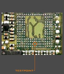

    po pierwsze powiedz na czym masz tego s55 czy amd czy intel. po drugie czeka cie tp. i full wiec nie martw sie nic sie nie stalo.:) siemens jeszcze bedzie dzialal. sproboj skozystac z tego co napisalem tam masz od intela. ale przetnij tp najierw. chcesz moze jak wyglada tp.? czy znajdziesz na elce?

    Bibkoks
    Posty: 316
    Pomógł: 16
    Ocena: 2
    powiedzialem przeciac i sie wcale nie mylilem prosze zobaczyc

    tak jasne martech dobra sprawa i prawie zawsze pomoze, lecz tu powinno wystarczyc przeciec ta sciezke co jest zaznaczona<nienaruszajac innych, wiec delikatnie to zrobic.> i wgrac mu fulla imeil i kontrast. telek powinien ozyc.

    no to zrobilem sobie problem. Niechacy zaczepilem o element znajdujacy sie kolo tp. Musze go przylutowac. Ale czy on jest niezbedny zeby odpalic tel? bo nie chodzi
    pewnie mowa o tym kondensatorze. mam nadzieje ze posiadawsz ten element smd wez grotowke i delikatnie go przylutuj jak by nie byl potrzebny to by go tam nie bylo:D:D.

    no ze potrzebny to wiem;p ale chodzilo mi o to ze przed przylutowaniem chialem sprawdzic czy tp byl dobrze przeciety;] A kondensotor(ktory jest tak maly ze nie wiedzialem co to jest) posiadam;]

    no to w czym problem??? sprawdz czy dobrze przecioles sciezke potem wlutuj kondena i do dziela mistrzu:).
