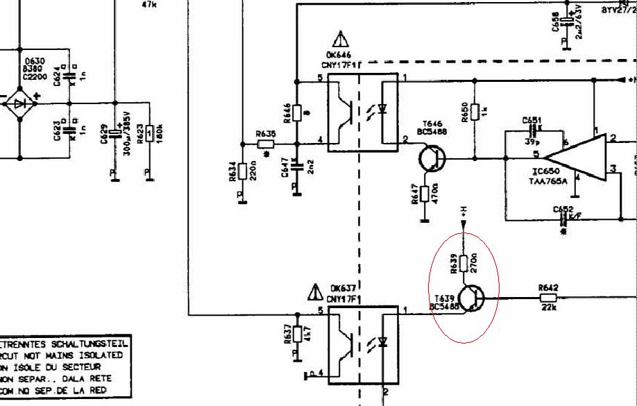

    Witam, mam uszkodzony tv grundig ST63-160 IDTV chasiss CUC1822 .
    Usterka tego tv polega na tym że po włączeniu do sieci odbiornik próbuje wystartować. Raz załącza wysokie napięcie co sekundę na okres 0,3 sekundy i po około 10 pródach załączy odchylanie pionowe (słychać warkot cewek ale wysokiego już nie ma),innym razem przy podaniu napięcia z sieci wykona jedną próbę i przechodzi na czuwanie a wtedy reaguje na pilota i przyciski lokalne (próbuje się załączyć) a czasami załączy odchylanie razui nie ma reakcji na nic. Podejrzenie padło na zasilacz - po sprawdzeniu elementów w zasilaczu stwierdziłem, że wszystkie są sprawne. Sztucznie odpaliłem zasilacz (odlutowałem bazę tranzystora sterującego transoptorem Standby i tu zaczęły się schody. Napięcie oznaczone jako A+ wynosi 180V - jakie ma być tego nie wiem ponieważ w jednym miejscu na schemacie napisane jest, że dla kineskopu toshiba ma być 148V a w innym zaś (algorytm naprawy zasilania) że powinno być regulowane od 190V do 265V (dziwne bo przy wymianie kondensatora widać było, że jest on na 250V). Zgodnie ze schematem wzmacniecz operacyjny pracujący po stronie wtórnej i sterujący transoptorem to TAA765A a na płycie jest LM358. Inne są też transoptory. Dodam jeszcze, że nie mam żadnej regulacji napięcia A+ potencjometrem mogę kręcić w lewo i w prawo i nic, ale napięcia do pracy komparatora są - chodzi mi o referencyjne 5V N+ i mierzone z gałęzi A+. Teraz moje pytania - jakie powinno być napięcie A+ dla tego kineskopu, skąd bierze się to próbkowanie przy włączeniu - czy wina leży po stronie zasilacza (przeciążenie) lub sterowania (procesor wyłącza z powodu niewłaściwych napięć), dlaczego nie mam żadnej regulacji napięcia A+. Pozdrawiam i proszę o odpowiedź
  • #2 3073668
    asura.kk
    Posty: 189
    Pomógł: 6
    Ocena: 34
    próbkowanie - jeśli zasilacz jest obciażony to włącza sie zabezpieczenie i zasilacz natychmiast sie wyłącza... a za chwilka znow startuje - stad cykanie. Twoje sztuczne odpalenie zasilacza... hmmm mowisz tylko o WYŁĄCZENIU tranzystora, a gdzie sztuczne obciazenie np zarówką?? odlutuj tranzystor i załącz zarówkę 60W (mniej wiecej to tyle ile pobiera trafo WN) i dopiero teraz znierz napiecie.Sprawdz ten tranzystor, ale z opisu wynika, ze moze byc sprawny(bo jakies wysokie bywało) Jesli to nie zasilacz, to przyczyn moze byc wiele... napisz, czy zasilacz dziala poprawnie.

    Witam ! wymieniłem kondensatory na pierwotnej i dalej to samo. W pierwszym poście napisałem, żesprawdzałem elementy ale posłuchałem rady . O tranzystorze - to nie jest HOT tylko mały BC548B sterujący transoptorem. Grundig ST63-160 CUC1822 - TV nie startuje, problem z zasilaczem i napięciem A+
    Teraz odłączyłem zasilanie A+ od zasilania transformatora linii i jako obciążenie żarówka 220V 60W i po włączeniu do sieci odbiornik włącza się - da się wyłączyć i włączyć pilotem oraz klawiaturą. Teraz idę sprawdzać co dalej czy to rtafo linii czy coś dalej - powielacz wykluczam gdyż jest odłączony pozdrawiam i dziękuję za zainteresowanie. P.S na żarówce mam regulację napięcia w granicach 148-165V

    Co do +148V (dla kin. Toshiba) układ regulacji jako napięcie odniesienia potrzebuje dokładne 5V z IC688 - sprawdź. Jeżeli zasilacz z pełnym obciązeniem niechętnie startuje - może być do wymiany transoptor OK637 lub rezystor R636 680k.
