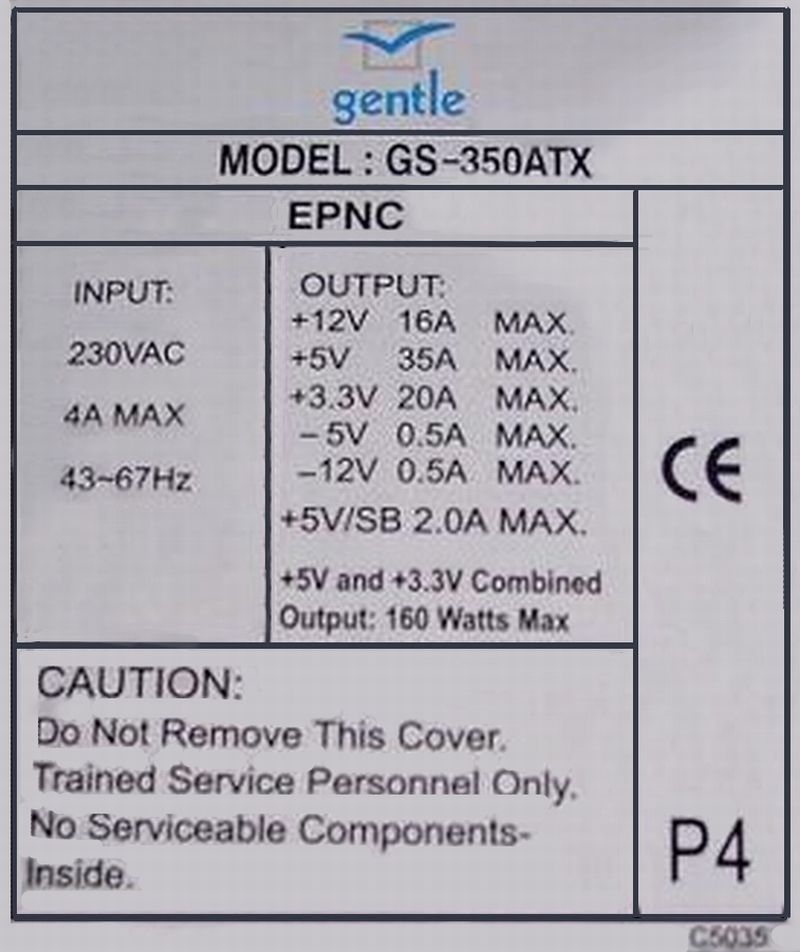

    Natomiast skoro masz go Gentle model GS-350ATX na warsztacie po naprawie to skorzystam i poproszę Byś pokrótce opisał ten zasilacz !
    Jakie elementy konkretnie są w nim schowane (strona pierwotna i wtórna)i na jakich układach (fotki również byłyby wskazane) .
    :arrow: Opisanie usterki w tym zasilaczu jaką usunąłeś również by się przydała na potomnych ... :idea:
    Czy to taki zasilacz jak zamieszczona fotka?

    A więc tak pierwotna strona przetwornicy zbudowana jest na
    Q8- 2SC5353, Q2- KSE13009, Q1- KSE13009.
    Wtórna strona przetwornicy zbudowana jest na
    D33- STPR16-20CT, D32- STPS30-45CW, D31- STPS20-45CT,
    PULSE-WIDTH-MODULATION CONTROL CIRCUITS- TL494CN,
    PC POWER SUPPLY SUPERVISORS- TP3510P.
    Naprawa polegała na wymianie elektrolitów po wtórnej stronie przetwornicy.
    Chłodzenie i naprawa zasilacza ATX Gentle model GS-350ATX
    Kliknij by powiększyć !
    Dziękuję w imieniu swoim i innych :idea: :D
