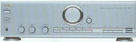

  • #7 3083816
    Alton88
    Posty: 544
    Pomógł: 16
    Ocena: 19
    Ws 504 ma kolor obudowy atracyt - końcówki mocy stk4042(max moc 80w) i osiąga moc 2x 80 W przy 0,04 thd
    Ws 504B ma kolor obudowy atracyt - końcówki mocy stk4044(max moc 100w) i osiąga moc 2x 80W i w porywach 2 x 100w
    Ws 704 ma kolor obudowy srebrno szary - końcówki mocy stk4044(max moc 100w) i osiąga moc 2x 80W i w porywach 2 x 100
    Innych różnic nieznalazłem , aha i jeszcze ws504 ma podłączenie głośników AB szeregowo , ws704 ma równolegle - ale z tym jest różnie...
    Ze strony elektronicznej niema żadnej róznicy...

    ahha, dziekuje bardzo, znaczy sie ws 704 zagra lepiej na 4x8om niz na 504?
  • #9 3084025
    Alton88
    Posty: 544
    Pomógł: 16
    Ocena: 19
    ws 704 w minimalnym stopniu zagra lepiej
  • #10 3084030
    yaaz
    Posty: 160
    Ocena: 6
    w minimalnym? dlaczego? 2 zestawy kolumn na ws 504 dadzą na wzmaczniacz 16om... a na ws 704, 4om, tak? znaczy sie 704 da z siebie o wiele więcej mocy. Popraw mnie jeżeli sie myle
  • #11 3084139
    Alton88
    Posty: 544
    Pomógł: 16
    Ocena: 19
    Producent diorki wymyślił tak:
    ws504 podłączenie szeregowe 4 kolumn o minimalnej impedacji 4ohm co po zsumowaniu podaje na wzmacniacz 2 x 8ohm
    ws704 podłączenie równoległe 4 kolumn o minimalnej impedacji 16ohm co po zsumowaniu podaje na wzmacniacz 2x8 ohm
    Jak widać w 1 i 2 konfiguracji na wzmacniacz idzie 2 x 8 ohm , wzmacniacz pracuje na minimalnym obciążeniu 2x 8 ohm, przy 2x 4ohm odda dużą większą moc ale ogromne ryzyko spalenia końcówek mocy.
    PS; moja diorka na 4 ohm kolumnach daje rade ale grzeje sie niesamowicie
