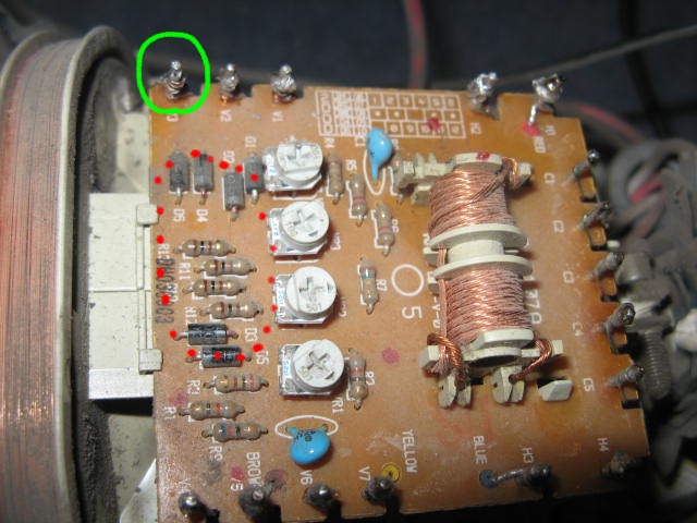

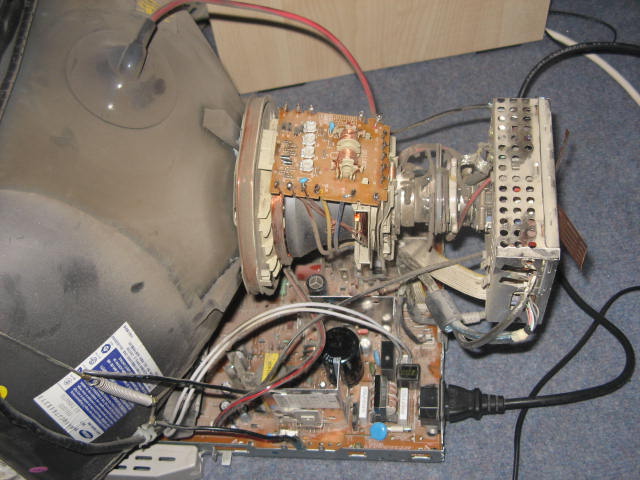

    Wymienilem glowny kondensator w przetwornicy poprawilem luty w tym "czyms" zaznaczonym zielonym kolkiem, co zaowocowalo mniejszym trzesieniem ale jednak dalej ono wystepuje. Jak monitor jest wlaczony bez obudowy to slychac ciche buczenie mniejwiecej w obszarze zaznaczonym czerwonymi kropkami :). Co robic dalej, prosze o pomoc ??

    Cala reszta wyglada na dobrze polutowana (dla mnie laika) ale moze jeszcze cos ??

    Raczej Zostaw to w spokoju - Wymień elektrolity w +B (może być jeden, ale na ogół jest 2 lub 3), a zimne luty Popraw raczej na płycie głównej w układzie odchylania i przy trafopowielaczu.
    Tak się zastanawiam czy nie Powinieneś sprawdzić pojemności w trafopowielaczu bo może on dawać podobne objawy.

    a poczym znalezc uklad odchylania (myslslem ze to to ze zdjecia?)

    To też należy do odchylania, ale uszkodzenia trzeba szukać w elementach "sterujących" cewkami czyli przy HOT-ie - to duży tranzystor na radiatorze po przeciwnej stronie płyty głównej niż ta co ją widać na zdjęciu (i oczywiście elementy dookoła). +B to zasilanie tego układu na ogół siedzą tam elektrolity na 160-250V.
