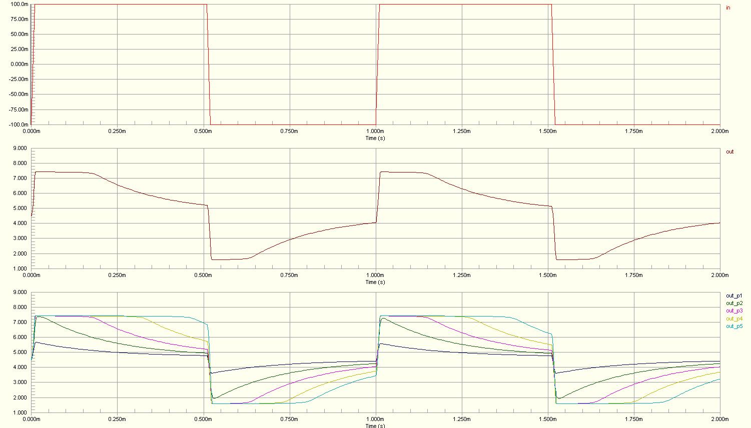

    MCorto
    Posty: 3
    Zrobilem symulacje dla roznych polozen VR1 od 0.1 do 0.9 wartosci (100kOM) i sygnalu o czestotliwosci 1kHz, jak również analizę częstotliwościową. Oto wyniki:
    Zasada działania układu w efekcie gitarowym - nietypowe podłączenie kondensatorów
    Zapomnialem napisac ze pojedynczy wykres out jest dla 0.5 wartosci VR1...

    W prawdzie wiele rzeczy jeszcze nie wiel ale zdradz mi czemu przeprowadzasz symulacje przy sygnale prostokatnym?
    W koncu w ukladach audio jest sygnal sinus i znieksztalcenia jego sa niepozadane (pomijajac przestery ale to inna sprawa).
    Osobiscie bym na wejscie podal sinusik i robil bym charakterystyki czestotliwosciowe dla roznych ustawien potencjometru.
