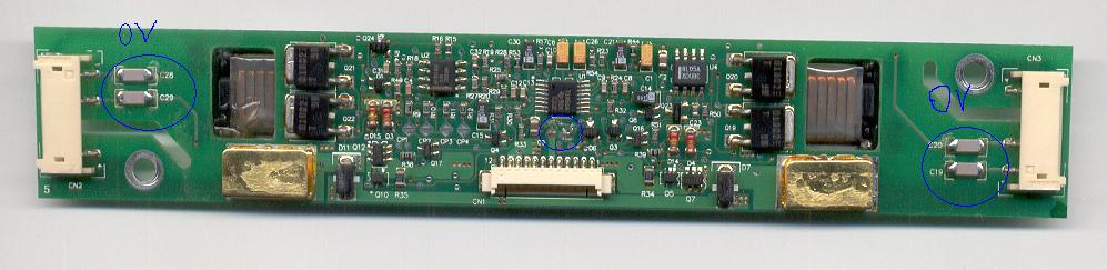

    Witam, problem juz dosc znany, a mianowicie brak podświetlenia matrycy (sam obraz jest). Zacząłem od inwertera i na nim tez stanalem :P Przy wyjściu na świetlówki nie ma napięcia. Sterujace jest ok. 13V i 5,9V. Na zdjęciu zakreslilem takze miejsce gdzie jest kondensator. W okół lutów powierzchnia jest jakby troche podpuchnięta, jakby polane odrobinką kwasu. Kondensator wygląda na dobry, ale na prawej nóżce (+) jest nap. ok 48mV a na drugiej (-) nic...
    Proszę o jakies porady, bo jak wiadomo jest to dzial laikow :) Ew. proszę o schemat ;)
    Monitor Scott SlimWin 15s
    Fotka bardzo dobrej jakości http://rapidshare.de/files/35778543/fota1.jpg.html (9,8MB)

    sprawdz tranzystory czy niemaja przebic

    Przeczytalem na elektrodzie, a dokladnie tu: https://www.elektroda.pl/rtvforum/topic368787.html jak się sprawdza tranzystory. No i więc na tych 4 tranzystorach jest przejście we wszystkie strony, czyli baza-emiter, emiter-baza, emiter-kolektor itd. tylko że z różnymi wartościami.
    Chyba, że jakoś inaczej moge sprawdzic czy maja przebicia?

    Piszesz coś o kwasie,proponowałbym zacząć naprawę od wymiany kondensatorów elektrolitycznych.Wymyć pozostałości po kwasie!

    Aby sprawdzić tranzystory wylutuj je z płytki.
    Tutaj masz do nich dokumentację.
    http://alfa.iele.polsl.gliwice.pl/elenota/Sanyo/2sd1802.pdf
    Ponadto nie podoba mi się trafo z lewej strony na zdjęciu.
    Napięcia przemiennego o częstotliwości kilkudziesięciu kiloherców nie zmierzysz zwykłym miernikiem - możesz go natomiast uszkodzić jeśli przetwornica wstanie.
    Tutaj masz dokumentację do TL1451A który steruje przetwornicą:
    http://www-s.ti.com/sc/ds/tl1451a.pdf

    Do wymiany są diody D7 i D11 co widać na dużym zdjęciu

    Wiec tranzystory sa dobre, nie maja przebic. Diody takze sa ok - slad na nich to klej, a nie spalenizna ;)
    Jarema a o co dokladnie chodzi? Z tego co pamietam napięcie nawet nie dochodzilo do traf...

    ciekawi mnie jak chcesz sprawdzić to wysokie napięcie na lampach jak to jest napięcie zmienne i wysokiej częstotliwości i do tego praca całego inwertora jest zabezpieczona czyli elektronika wykryje złą pracę(uszkodzenie lampy brak lampy uszkodzenie trafa itp.) to zaraz wyłącza inwertory, jeżeli tranzystory i diody są dobre to sprawdź trafa oporność uzwojenia wysokiego napięcia i czasami może pomóc pomiar indukcyjności uzwojenia niskiego napięcia w moim przypadku mi to pomogło w zdiagnozowaniu uszkodzenia

    Zmierzyłem, że na wejściu transformatorka nie ma napiecia żadnego, wiec i na wyjsciu nie bedzie - stad moje stwierdzenie "na wyjsciu nie ma napięcia" ;) Tylko pytanie teraz, jaka powinna by opornośc i indukcyjnosc? Ale zmierze chociaz czy uzwojenia nie sa przerwane.

    Niestety nie mam jak prównac do dobrego trafa. Ale mam na tym inwerterze 2 trafa (w koncu na 2 swietlowki) i jesli na uzwojeniach wtornych jest roznica pomiedzy nimi to brac to pod uwage jako uszkodzenie? Na trafie 1 mam 519om a na 2 - 516.

    Więc odlutowałem tylko uzwojenie wtórne i zmierzyłem indukcyjnośc i okazało się, że owej indukcyjności nie ma... Na zdjęciu podpisałem te styki i obojetnie jakbym nie mierzył, miernik wskazuje zero... Natomiast na pierwotnym jest ok. Na drugim trafie miernik także pokazuje zero. Czyli uszkodzone trafa? Prawdopodobne to jest, by oba trafa w ten sam sposób padły?

    jak nie ma indukcyjności jakaś musi być w moim monitorze były podobne trafka i indukyjnośc na pierwotnym była 11,3uH przeciesz to jest cewka czyli jinukcujnośc musi być a uszkodzony miał 4,3uH i tu było dobrze widać że trafko jest uszkodzony

    Dla mnie jest to niemożliwe, bo występuje na wtórnym rezystancja. Ale zawyczajnie nie ma indukcyjności, jakby poprostu trafo było poprzepalane i nie było połączenia pomiędzy stykami... Na pierwotnym bezproblemu wyznacza wartosc undukcyjności, ale na wtórnym nie....

    Przepraszam, że tak późno odpisuję, ale nie miałem wczesniej czasu żeby pomierzyc. Otóż na pierwotnym w obu trafach indukcyjnośc wynosi ok 3mikroH - mierząc na zewnętrznych końcówkach.
    Nie podobają mi się także te cewki oznaczone "470" (te 2 duże), ale nie wiem jaka one indukcyjnosc powinny miec.[/url]

    W dalszym ciagu prosze o odpowiedz ;) Byłbym bardzo wdzieczny za jakis schemacik do tego lub wartosci wazniejszych elementow. SKoro trafa padły to tzreba by kupic nowe, ale jakie?

    jakie trafa ??takie aby miały najbardziej zbliżone parametry mi sie udało kupić całą płytkę za grosze u kolegi z elki i tyrafka były identyczne do twojego lcd pewnie szło by dostać nową płytę inwertora ale cena będzie astronomiczna możesz też poszukać coś na allegro z rozbitym ekranem wtedy kupisz za kilkadziesiąt złotych
