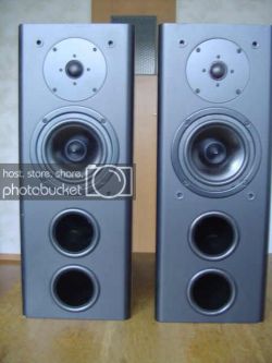

    Od jakiegoś czasu na allegro jest do nabycia para kolumn Tonsil Tango 150.Jest to niewątpliwie kolekcjonerski rarytas i wielka rzadkość.Chciałbym sie dowiedzieć jak duże są w tym modelu różnice w stosunku do ich starszego brata Tango 200?.Z zewnątrz widać 2 głosniki:średniotonowy
    i kopułkę.Jeśli się nie mylę to w środku są jeszcze 2 głośniki niskotonowe w układzie band-pass.Ale moze posiada ktoś jeszcze schemat przekroju obudowy tych kolumn a może zwrotnic?.Są dosyć ciężkie.Jedna waży 14,5kg.Podobno potrafią bardzo nisko zejść.Kiedyś jak pamiętam kosztowały fortunę a teraz mozna je nabyć w dobrej cenie.Co o nich sądzić?Jak brzmią? bo chętnie bym je kupił.Tym bardziej że cena jak na razie jest zachęcająca

    Nabyłem w/w kolumny.Udało sie wyrwac za ok 200zł parę tych kolumn. Pierwszą rzeczą po rozpakowaniu było odkręcenie tylnej ścianki :) Musiałem zobaczyć co jest w środku ;)
    A oto mała recenzja:
    Konstrukcja jest mniej więcej taka:
    Tango 150 rodzaj obudowy,brzmienie,brać czy nie brać?
    W środku wiele usztywnień, dwa tunele bass reflex o dł ok.20 cm, GDN 13/50/1 w roli subwoofera, GDN 13/40/3 z charakterystycznym stozkiem zamiast kopułki jako średnica i jedwabna kopułka GDWK 11/100. Zwrotnica wykonana na zagranicznych elementach i dosyć skomplikowana. Całość ma 6Ω.
    Parametry:
    Pasmo:40-20000Hz
    Moc znamionowa/maksymalna:70/150W
    Impedancja:6Ω
    Efektywność:87 dB
    Waga:14,5kg/szt.
    Wymiary:205/530/380 mm
    Kilka fotek:
    Tango 150 rodzaj obudowy,brzmienie,brać czy nie brać? Tango 150 rodzaj obudowy,brzmienie,brać czy nie brać? Tango 150 rodzaj obudowy,brzmienie,brać czy nie brać? Tango 150 rodzaj obudowy,brzmienie,brać czy nie brać?
    Odsłuch:
    Odsłuchu dokonałem na wieży Diory. Co mogę powiedzieć? Kolumny zaskoczyły mnie brzmieniem. Nie jest bardzo głosno ale schodzą nisko.
    Filtr akustyczny oraz dwa długie tunele robią swoje.
    Z otworów br dobywa się niski, mroczny bas bardzo przyjemny dla ucha. Średnica stonowana też ładna. Wysokie mogłyby byc lepsze ale to kwestia gustu. Nie są to kolumny dla ludzi którzy chcą trzęść podłogą lub zaimponowac sąsiadom poziomem decybeli. To konstrukcje dla szukających dobrego dosyć wyważonego brzmienia z ładnym nie ukrywam nisko schodzącym basem. Mozna pracowac i słuchać ich bardzo długo. Prawie w ogóle nie męczą uszu. Jest bardzo przyjemnie. Naprawdę ten miękki nisko schodzący basik jest bardzo ciepły i miły dla ucha. Nie spodziewałem się że zagrają tak nisko. Polecam warto je kupić, nie żałuje ani złotówki. Dodam że ze wzmacniaczem 8Ohm współpracują bez żadnych problemów.

    @spajki
    Na jakim wzmacniaczu ich słuchasz? Bo ja moje na Diorze WS 504b, ale ciekaw jestem jak zagrają na wzmaku z poborem tak 300-400W z sieci.
    Również jestem z Tango 150 bardzo zadowolony.
    Tango 150 - egzemplarz posiadany przeze mnie.
