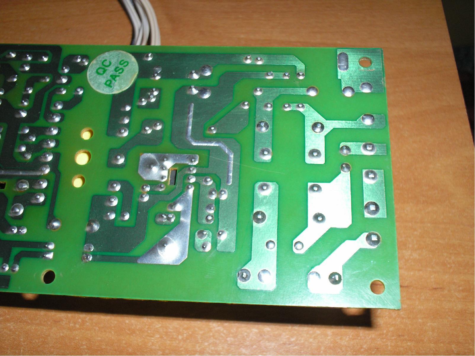

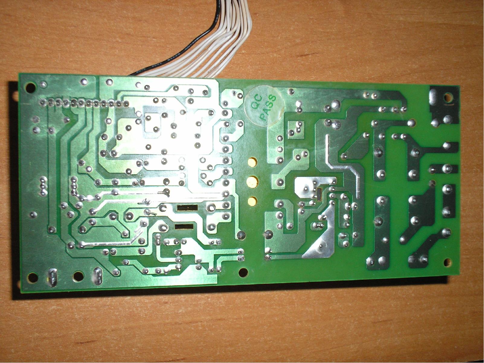

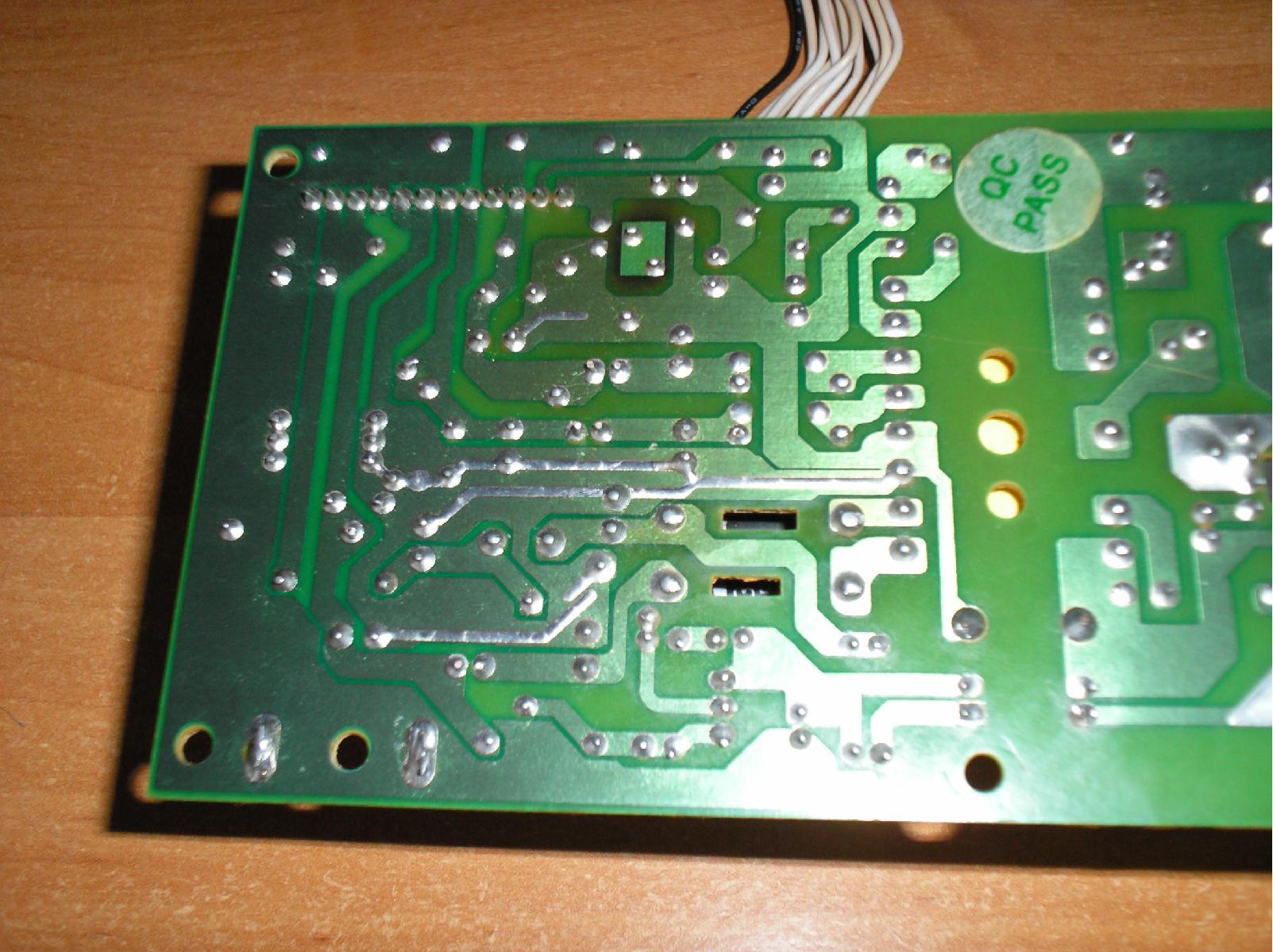

    Adam_n92 dobrze by było pokazać foto płytki zasilacza ale od dołu w miejscu zwarcia łatwiej do zlokalizowania usterki z tego co widze na dolnym foto to sprawdż R8 i U3 ale to miernik potrzebny no bo języczek do czego innego może ci być potrzebny ha ha ha

    Tuner Opticum 4100. Po podłączeniu do prądu pojawiają się cztery zera i koniec.
    te dwa zdjęcia to przed jakomkolwiek robotą a to ostatnie to jak już wymieniłem ten kondensator. Niezła raobata nie. Ale sie nie dziwcie bo mam sprzęt ze średniowiecza.

    Nie narzekaj sprzęt masz dobry tylko zasilacz kaput.A sprawdziłeś ten R8 22om co pisałam oraz D1,D2,D3,D4 R1 i R2 staraj sie żeby cie za ten język nie ciągnąć i pisz co już sprawdziłeś czy pomierzyłeś napięcia wychodzące z zasiłki
