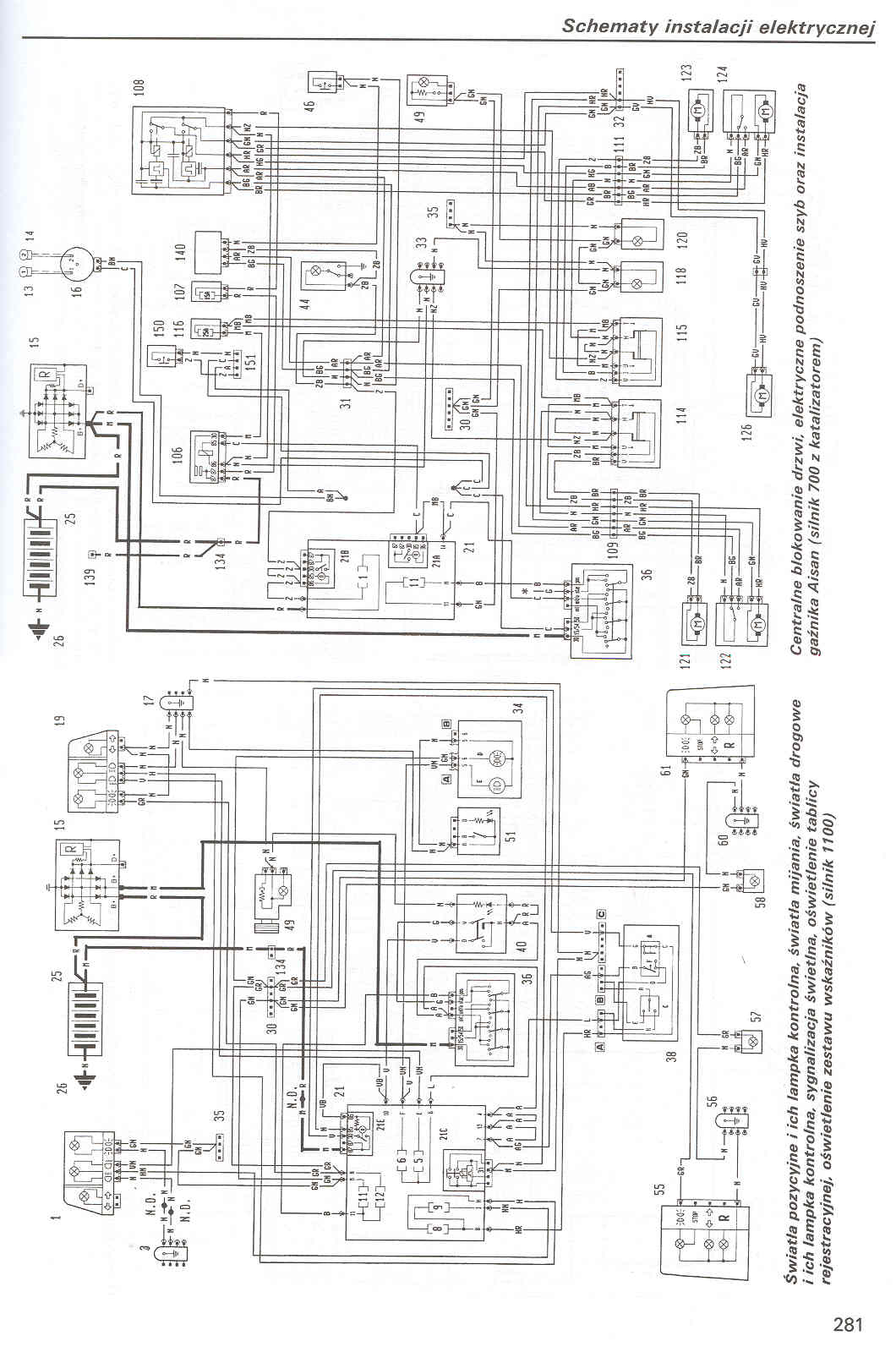

    Problem polega na tym, ze jest wlacznik do swiatel CC. Jak raz go wcisne sa swiatla pozycyhne, a jak drugi raz to powinny byc swiatla mijania, no wlasnie, powinny! A nic sie nie dzieje, nie wlaczaja sie, ale dlugie dzialaja dobrze. To nie sa bezpieczniki, żarówki ani tez te przekażniki pod bezpiecznikamia. Prosze o pomoc. Z gory dzieki

    wyłącznik zmiany świateł pod kierownicą padł lub ewentualnie gdzieś na złączu między wyłącznikiem zmiany a skrzynką bezpieczników...

    przewody sprawdzone (na tyle na ile mozna nie demontujac calego kokpitu), przełacznik sprawdzony... i dalej to samo sie dzieje. Nie wiem,czy tak ma byc, ale na dole, zaraz pod bezpiecznikami sa 4 cewki, pierwsza z nich (od strony drzwi) tak jakby cyka przy przelanczaniu na swiatla mijania i to wszystko :/ Moze cos innego.... POMOŻCIE!!

    W cc oryginalnie nie było przekaźników. Jeśli jesteś pewien tego, ze przełącznik pod kierownica działa poprawnie, a światłami struje przekaźnik, to sprawdź czy do niego dochodzi napięcie: jeśli to przekaźniki samochodowe, to napięcie powinno dochodzić do tego pojedynczego styku (oznaczenie 30). Możliwe, że padł sam przekaźnik.

    oryginalnie w CC był jeden przekaźnik od świateł (główny) sterowany klawiszem od załączania świateł następnie napięcie z niego podawane jest na wyłącznik zmiany mijania/drogowe, potem z przełącznika prąd wraca do skrzynki bezpiecznikowej i tam napięcie dzielone jest na dwa bezpieczniki od św. mijania(lewe/prawe) i dwa od św. drogowych(lewe/prawe), tak więc przy uszkodzonym przekaźniku nie było by wogóle świateł ani drogowych ani mijania
    w załączniku masz częśc instalacji ze światłami
