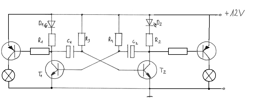

  • #11 3103481
    majster_15
    Posty: 495
    Pomógł: 64
    Ocena: 51
    Ja bym to zrobił mniej więcej tak.
    Zobaczcie i ocencie czy to się przyda kol. ukffun.
    Schemat sterowania halogenami 2x55W w samochodzie uprzywilejowanym
    Pozdrawiam, Mat.
  • #12 3105270
    elek555
    Poziom 37  
    Posty: 3430
    Pomógł: 310
    Ocena: 250
    Problemem jest duża bezwładność /czas rozżarzania halogenów 55W/. Generator może być jak na ostatnim schemacie T1,T2 zasilanie max 12V/przez 7812, sterujący dwoma , najlepiej darlingtonami( np.BD912, BDX66,BDX34,BDX18) lub mosfetami P przez rezystory około 50R, podłączonymi pod 24V. R3,R4-regulacja częstotliwości

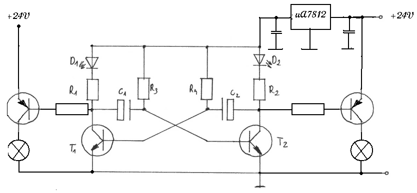

  • #13 3105931
    majster_15
    Posty: 495
    Pomógł: 64
    Ocena: 51
    Jeśli, stabilizować, a to jest dobry pomysł, to układ powinien wyglądać tak.
    Pozdrawiam, Mat.
  • #14 3107259
    SQ9MYX
    Posty: 837
    Pomógł: 6
    Ocena: 72
    zobaczymy co z tego wyjdzie jescze bym prosil tylko wartosci elementów. tranzystoey posiadam DB135 BC547 i mysle ze BC547 spokojnie moga byc??
  • #15 3107516
    elek555
    Poziom 37  
    Posty: 3430
    Pomógł: 310
    Ocena: 250
    2 szt.547 w generatorze.R1,R2-470R, R3,R4-47k C1,C2 -10uF/25. Ale jako tranzystory wykonawcze BD135 to troszkę "za krótko". Ich prąd maksymalny to 1A, a Ty potrzebujesz minimum około 5A-czyli te o których pisałem lub podobne, na stosownych radiatorach. Kondensatory przy 7812 -2x100nF. Powodzenia
    Zamiast halogenów lepsze byłyby dwie wiązki po 10 żarówek 5W /szybszy rozbłysk/.
