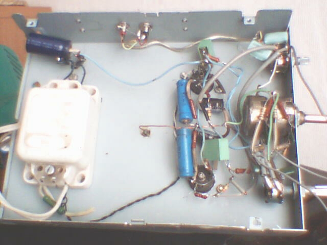

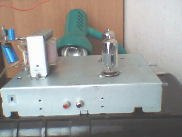

    Witam! Ostatnimi czasy popełniono taki schemat przedwzmacniacza na nietypowej dość lampie IF860. Zamierzałem zrobić z niej (a mam ich chyba z 15 sztuk) wzmacniacz hybrydowy czyli przedwzmacniacz i regulator barwy dźwięku z lampą i końcówka na TDA1516. Zbudowałem go w wersji stereo czyli 2 lampki i układ scalony. Narazie mam sam przedwzmacniacz a jako końcówkę używam TDA2009. Zaslilanie lamp odbywa się poprzez trafo 230/24/15V. 230 na pierwotnym oraz 24 na żarzenie i 15 na zasilanie układu. Gość który mi nawijał trafo nie nawinął mi wtórnego anodowego więc zastosowałem trafko małej mocy 220/24 podpięte chyba wiecie jak...
    Problem jest taki, że kiedy podłączam napięcie zasilające, z głośnika wydobywa się głęboki i bardzo głośny brum 50Hz, który zwiększa swoją głośność wraz z rozgrzewaniem się lamp. Przy kręceniu potencjometrami daje się usłyszeć regulację barwy tonu i głośności ale gdy podepnę jakiś sygnał np. z kompa to gra cicho. Oczywiście cały czas jest to buczenie! Na schemacie są wartości rezystorów dla napięcia anodowego 360V ale ja obliczyłem je dla napięcia 230V. I wyszło mi: opornik anodowy 2kΩ, opornik siatkowy 7,6kΩ. Takie rezystory też założyłem.
    Co może być przyczyną tego buczenia? Jeśli wiecie to proszę o jakieś wskazówki.
    Pozdrawiam Marcin! :)

  • #5 3106144
    marcin_oizo
    Posty: 1484
    Pomógł: 50
    Ocena: 190
    Że też zapomniałem o oporniku! Kurde zaraz go założę i zobaczymy co to da. Przesyłam zdjęcia układu w fazie przejściowej/testowej :) Trafa nie są zbyt blizko siebie, wykonanie może nie powala ale jak skończę to będzie napewno lepiej. Obudowa jest z CD-ROMu więc można sobie to wyobrazić. Zdjęcia są brzydkie ale nie mam super aparatu...

  • #6 3106216
    marcin_oizo
    Posty: 1484
    Pomógł: 50
    Ocena: 190
    Kurde ale ja jestem głupi, dodałem ten rezystor (680 ohm) i kondensator 47uF/250V i problem ustał!! Jeszcze jest takie małe brumienie ale to już wina najprawdopodobniej żarzenia. Dziękuję kolego Marian za naprowadzenie, to było takie proste ale sam bym nie wpadł. Nie jestem biegły w lampach ale najważniejsze, że układ działa!
