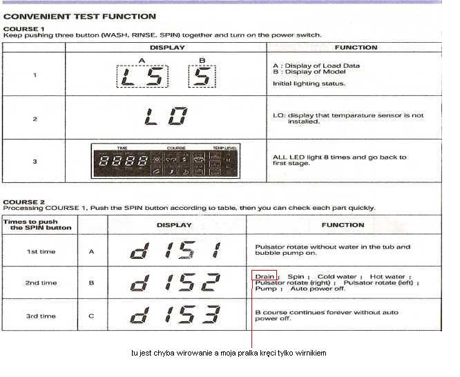

    zrobiłem te instrukcje co są na załączonym obrazku i raczej wszystko działa ale tam gdzie powinna wirować chyba powinien kręcić się wirnik i tuba wewnętrzna a kręci się jedynie wirnik(pralka była pusta) powinno tak być?
    Daewoo dwf5590dp. Bęben obraca się w jedną stronę. Nie ma ruchów rewersyjnych.

    Pisałem już, że w czasie wirowania wirnik zaczyna się szybko obracać i porusza pranie w ruch obrotowy. W czasie prania "tuba", jak ją nazwałeś, nie porusza się, bo jest założona blokada. Dlatego po wirowaniu słyszalny jest dźwięt powrotnego jej załączania. W instrukcji WYRAŹNIE jest napisane "sposób wirowania-odśrodkowy". Dlatego w tych pralkach tak często pranie grupuje się po jednej stronie bębna, a im więcej prania tym szybsze obroty. Jedna bluzka będzie szalała po całym bębnie i się nie odwiruje. TUBA JEST POD NAPĘDEM PRANIA A NIE SILNIKA. Włóż trzy ręczniki i powiedz, czy wiruje. Przekonasz się.

    Nooo, jak włączasz pralkę, to wyświetla Ci się przybliżony(z wyjątkiem Fuzzy) czas prania. Po włączeniu pralki włącz np. stoper. TYLKO WŁĄCZ NA COLD, ŻEBY NIE SPALIĆ ZAWORU CIEPŁEJ WODY. I żeby szybko, program Speedy. Poza tym, w trybie serwisowym NIE WOLNO wkładać rzeczy, bo masz wyraźnie widzieć, co się dzieje w środku. Możesz także zniszczyć to co włożysz. A Drain to spuszczanie wody, a nie wirowanie. Spin to wirowanie, Spin.
  • #19 4102990
    piotrekmanko
    Posty: 101
    Ocena: 3
    faktycznie spin to wirowanie zagapiłem się poza tym zmylił mnie podpis silnika od wyłączania blokady wewnętrznej tuby w pralce a brzmi on "drain motor" nie uczę sie angielskiego w szkole tyle tylko wiem co sam się nauczę i zrozumiem. więc jeżeli wszystko działa z tych programów które włączyłem to pralka chyba powinna być sprawna? po wyjęciu wirnika wywaliłem wszystkie śmieci które tam były i może przez te śmieci pralka świrowała(były tam 3wsówki do włosów spięte gumką i jakieś monety ale nie wiem już jakie bo są całe w kamieniu). raczej nie będę sprawdzał ze stoperem tych programów nie mam tyle czasu na taką zabawę po prostu włączę jakieś pranie i zobaczę jego efekty. pozdrawiam
