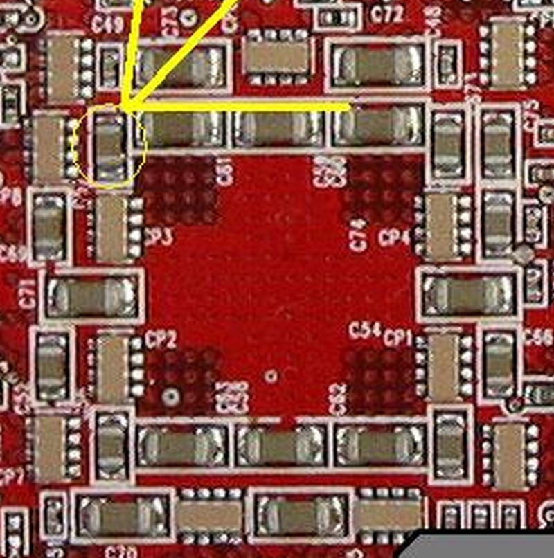

    Podczas zakładania coolera syn zlapał za karte i urwał kondensator SMD.
    Kondensator znajdował sie pod rdzeniem (druga strona laminatu).
    Mam pytanie gdzie mozna taka karte naprawic?Moze ewentualnie zna ktos wartosci tych kondensatorow?Napewno w kazdym radku z serii 9800 beda te same wartosci.Zauwazylem ze na karcie prawdopodobnie znajduja sie takie same SMD-ki.Karta dziala lecz znieksztalca ikony jak i generuje artefakty w grafice 3D, na filmach wyswietla zielone kropki.
    Po przeinstalowaniu sterownikow nie obsługuje directX,dziala tylko directdraw.

    Witam !
    Zdjęcie jest za słabej jakości by stwierdzić ponad wszelką wątpliwość że kolega ma rację w tym co napisał !
    Zwłaszcza dotyczy się to samego elementu lub raczej jego punktów lutowniczych czy aby one nie zostały mechanicznie zniszczone o ile tak nie jest to żaden problem by to przylutować .
    Dla jakiegoś serwisu oczywiście z prawdziwego zdarzenia .
    Rodzi się oczywiście następne pytanie czy element kolega posiada i czy nie został on uszkodzony ponieważ z normalnym zakupem za pewnie będą problemy chyba ze weźmiemy się na sposób i zakupimy taką kartę uszkodzoną np. na Allegro!

    Punkty lutownicze sa ok , czesc zginela szukalem jej okolo 5 godzin ale jest tak mala ze raczej szans niebylo na odnalezienie jej w dywanie.Na zdjeciu widnieje inna karta lecz moja ma identyczne rozmieszczenia elementow jak i kazdy radek z seri 9800 i podejrzewam ze kazdy z rdzeniem RV350.Przepraszam moze pisze niezbyt zrozumiale ale jestem zpieniony.Problem zostal by rozwiazany gdybym znal wartosc tego kondziolka ale na to chyba niemam co liczyc :(.Co do uszkodzonych kart na allegro ,ceny ich sa wedlug mnie chore no i jeszcze wysylka.A karte ta zakupilem miesiac temu za 249 zl.

    Dziekuje koledze za zdjecie.A z tym kondensatorem to pewne czy domysl bo niechcial bym karty wykonczyc do konca.Wiec jesli dam zle wartosci nie padnie?I jest jeszcze problem u mnie nie mam gdzie kupic SMD-ow tylko wysylka wchodzi w gre i zapewne jakas wieksza liczba dlatego wolal bym miec pewnosc.

    domysł - z jednej strony kondensator jest chyba przylutowany do GND, stanowić może element odsprzęgający zasilanie, może nawet siedzi na szynie VGPU - jakie jest napięcie między tymi punktami lutowniczymi po włączeniu zasilania ?

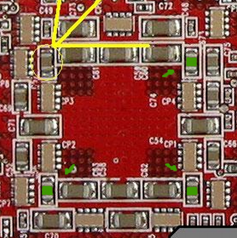

    Domyślnie można przyjąć i zrobić pomiar tych na zielono zaznaczonych przeze mnie kondensatorów (sądzę że są takie same) . Po czym wartość odczytaną przylutować. Prawdopodobieństwo że wartość będzie prawidłowa można przyjąć za dużą zawsze tak robię w podobnych sytuacjach!

    Jeżeli jesteś zainteresowany to mogę przysłać Ci teki kondensator gratis jak prześlesz mi kopertę zwrotną ze znaczkiem (adres podam w e-mailu zwrotnym piochup(_at_)wp.pl ) Tylko musisz mieć lutownicę 15-25W z cienkim grotem, cienką pensetę no i pewną rękę.

    Na upartego przy odrobinie wprawy można także przylutować zwykły ceramiczny lub foliowy o odpowiedniej pojemności.
