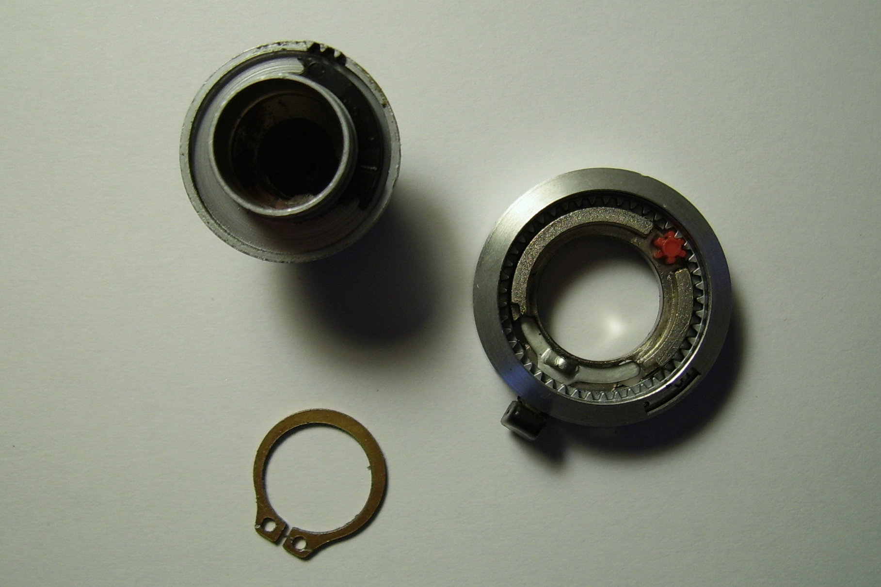

    to w całej okazałości rozebrany mechanizm
    Schemat budowy gałki do potencjometru wieloobrotowego - przekładnia planetarna?
    może dla ścisłości to przekładnia do potencjometru o kacie pracy ok 270°
    , przełożeniu 10 do 1 z możliwością blokady położenia , podziałką dla pełnych obrotów 0 - 9 , oraz nie pełnych 0 - 100

    Po sto kroć DZIĘKUJĘ.
    Najwyraźniej widać że to będzie TO!
    Muszę tylko zoriętować się czy są o kącie obrotu 360°.
    Jeszcze raz dziękuję za pomoc .
