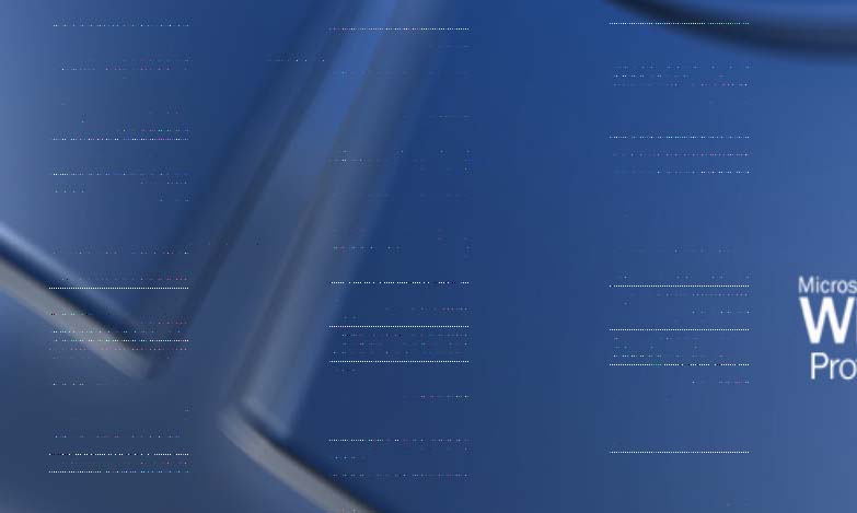

    Od około 2 tygodni walczę z moim nowym nabytkiem używana karta Radeon 9800 pro.
    Niby pracuje ale czasami i właściwie sam nie wiem od jakich czynników to zależy karta pokazuje zakreskowany obraz.
    Prosze zobaczyc zdjecie .
    Radeon 9800 PRO - zakreskowany obraz, problemy z wyświetlaniem i sterownikami
    Zaczyna sie od kropeczek,lub niedokładnym wyświetlaniu literek itp.
    Naturalnie ze to denerwuje wiec wchodzę na ustawienia karty i zmieniam w jej ustawieniach cokolwiek bądź .... obraz sie odświeża i jest ok. na jakiś czas.
    Probowałem rożnych sterowników ...od oryginału poprzez najnowszy Catalyst do Omega Ati
    (tych z powodu blue screan'a nie mogłem przetestować)
    Obecnie tak sobie pyka na na Catalyst 6.06

    Witam, może to nie wina karty, a monitora?
  • #3 3120266
    tronic1
    Spec od komputerów
    Posty: 22250
    Pomógł: 2640
    Ocena: 1109
    Sprawdź czy pomoże dodatkowe chłodzenie.Z tyłu karty zamontuj prowizorycznie wentylator fi 80mm,taki jak w zasilaczu.Potwierdzisz lub wyeliminujesz problem z temperaturą.Wentylator powinien dmuchać na obydwie strony karty.

    To wygląda na kartę . Sprawdź czy się nie przegrzewa . Dowiedz się od poprzedniego właściciela czy miał podobne objawy ,możliwe jest że sam ją tak urządził przez zbytnie podkręcenie.
    Jest jeszcze możliwość że coś źle styka w slocie.

    Miałem podobny problem w miejszej skali na ATI 9700 PRO były kreseczki ale dosłownie dwie może trzy a czasem jedna w zależności co w danym momencie było przetwarzane przez kartę graficzną. Pomogła wymiana kości pamięci na karcie stery do tego typu grafiki to cat 5-10 odradzam stosowanie nowszych sterów z praktyki co nowszy od tego driver to dziwne zachowania karty i przekłamania na ekranie(szczególnie gry). Niestety wsparcie starszych kart przez ATI chyba jest już traktowane po macoszemu w sumie nie dziwię się bo nie jest ekonomiczne.Reasumując polecam cat 5.10 i zwróć uwagę ta kości pamięci czy nie są przegrzane radiatorki że aż pozmieniały kolory nie wykluczone że siada pamięć w karcie i stąd te zakłucenia w obrazie.

    Radeon® 9X00 series dotyczy wszystkich modeli począwszy od 9500 a skączywszy na 9800 . I nie sugeruj się zbytnio tym że ATI w info wymienia daną kartę po za instalowaniu najnowszego cat grafika szalała na ekranie w postaci pasków więc wróciłem do starego wypróbowanego 5.10 nie zawsze co nowe jest lepsze w końcu te karty wychodziły na cat 3.9 :) widocznie od cat 5.10 przestali się nimi interesować czasem instaluję sam tylko driver 6.1 na 5.10 ale jak coś nie gra to wracam do niezawodnego w moim przypadku 5,10 (o ile nie jest to spowodowane padniętą pamięcią na grafice)
    wszelkie wątpliwości może rozwiązać sprawdzenie tej karty na innym komputerze
