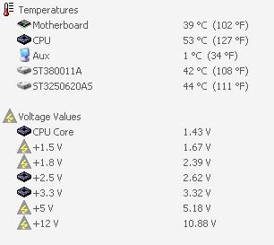

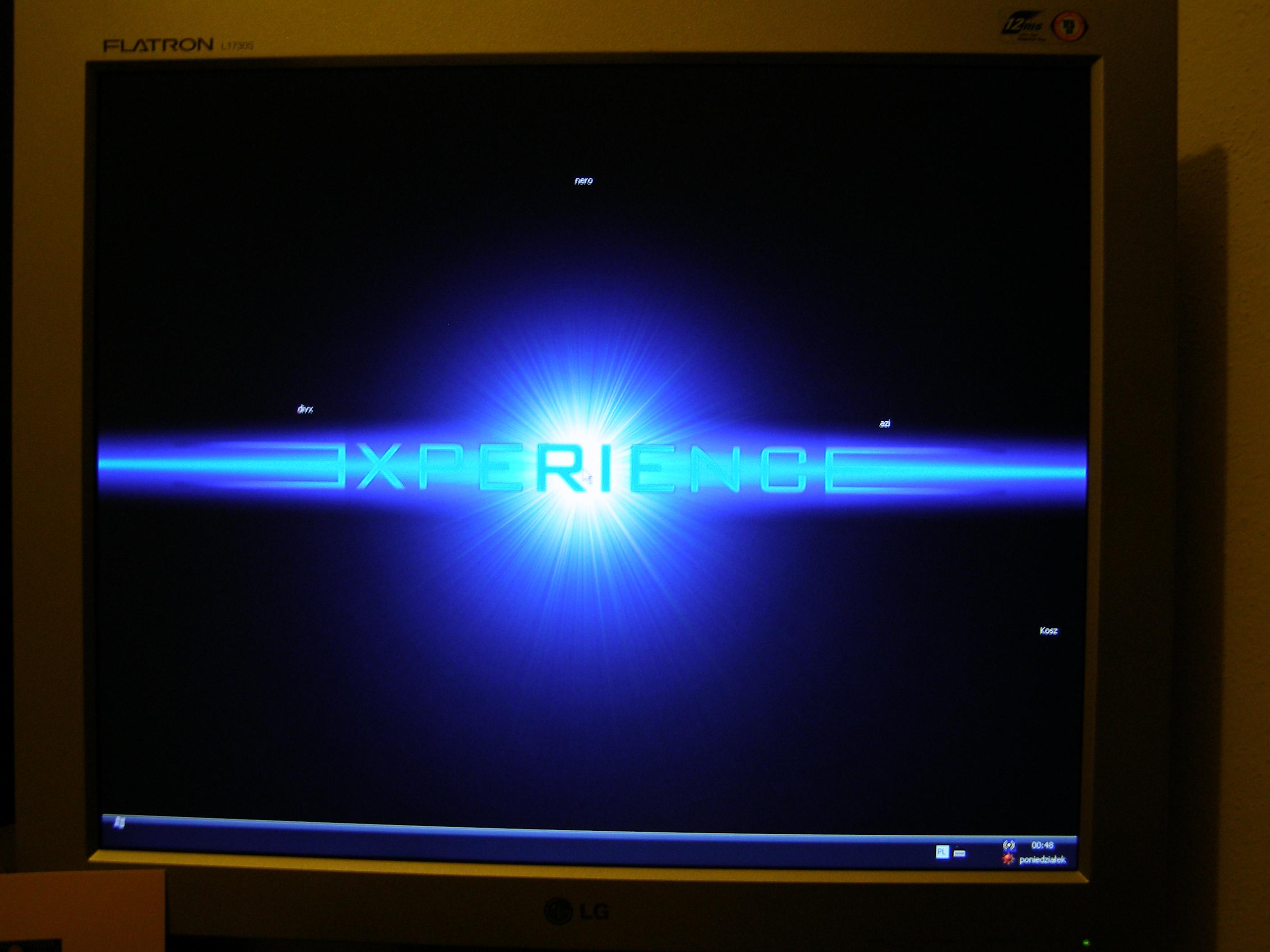

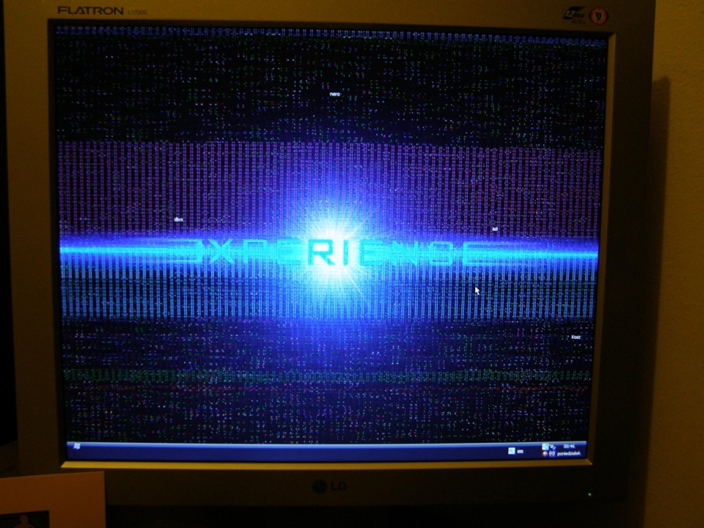

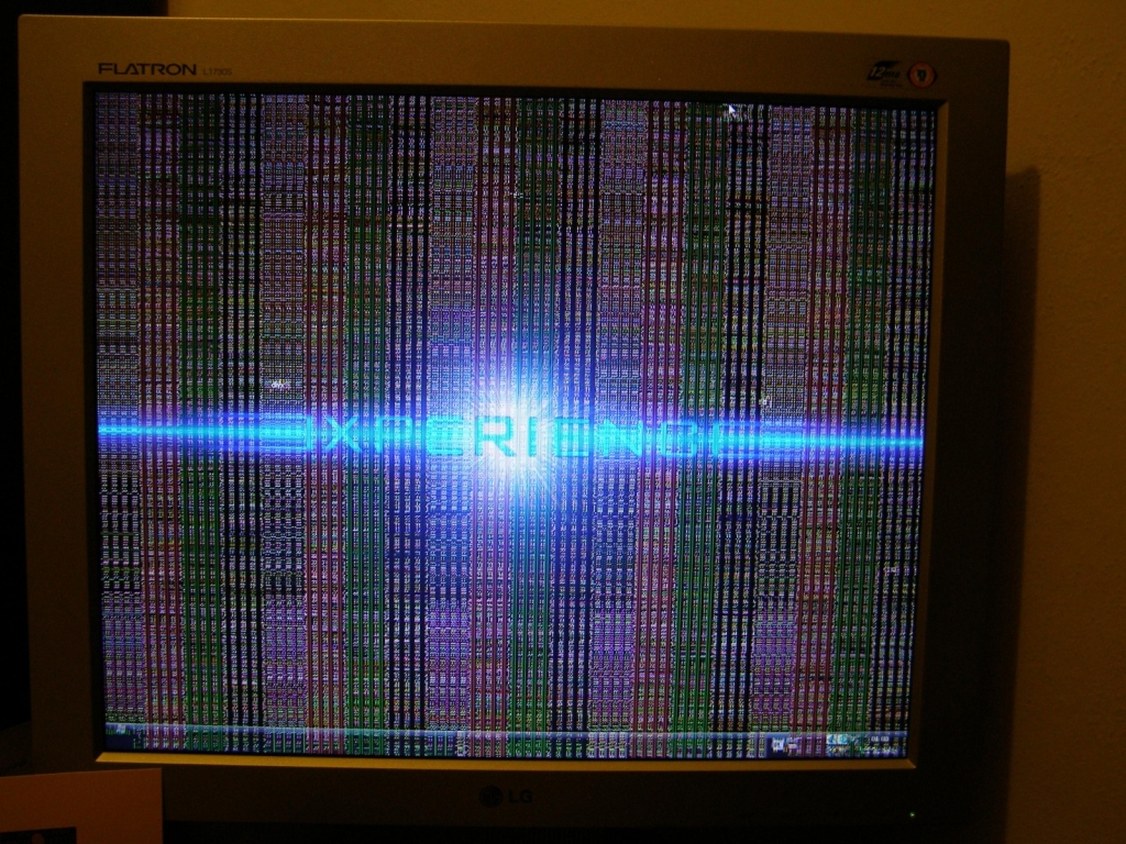

    Posiadam Radeona 9800Pro. Mam taki problem mianowicie wszystko elegancko działa lecz po pewnym czasie na ekran wskakują paski pionowe i poziome i tak jakby narastały warstwami tak jak widać na załączonych obrazkach. Gdy przejde w stan hibernacji i z porwotem wróce do pracy z komputerem wszsytko się uspokaja, ale wszystkie paski i tak zostają jak nazałączonym obrazku kolejnym.
    Dlaczego tak się dzieje o co chodzi? Słyszałem że te karty potrzebują dużej mocy z zasilacza ja mam 300W i jak dotej pory wszsytko grało. w sumie jak podejrzałem w programie everest napięcia to troche mnie zaniepokoiła ostatnia pozycja też w załączniku tak jakby za słabe było zasilanie, ale to dziwne że to dopiero po jakimś czasie te paski wskakują i po hibernacji komp staje na nogi, a po restarcie to wogóle hula że hej. Już myślałem nad zmianą karty graficznej na 7600 Gs, albo 7300GT ale czy one będą działały poprawnie o i znowu to samo, jakaś lipa... co to może być wcześniej tego nie miałem, a karte mam od 3 miesięcy HELP!

    Wiatrak się na karcie kręci? Zobacz czy kondensatory nie poszły na karcie i płycie.
    Co do zasialcza to napisz jaka to firma i jaką masz resztę podzespołów.
    Co do obrazków to zdejmij prowizję...

    No jeżeli monitor jest dobry wiatrak się kręci no to tylko zostaje sprawdzić kondensatorki może są już uszkodzone no a jak to nie jest przyczyną no to karta po prostu padła bo ja tak miałem właśnie z geforcem 4. Sprawdź u kogoś innego tą kartę graficzną i daj znać odp. ??

    Moim zdaniem zasilacz 300W to troszkę za mało.Proponuję zainwestować w coś mocniejszego.

    1. Nie patrz wyłącznie na moc, która w wielu przypadkach odzwierciedla pobożne życzenia producenta, tylko na markę. Kup na przykład Chieftec 400 W (400-101) 12cm Fan [GPS-400AA-101A].
    2. Kup jednak jakiś miernik uniwersalny. Nawet najtańszy miernik odda Ci nieocenione usługi.
