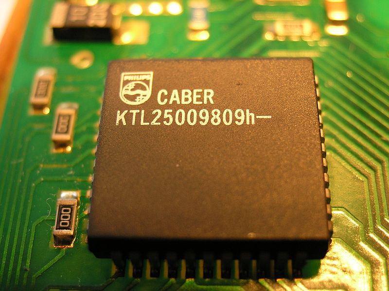

    Macie moze pomysl co to za mikrokontroler? (google rozklada rece)
    Siedzi w polskim liczniku energi elektrycznej.
    • Identyfikacja mikrokontrolera PHILIPS w polskim liczniku energii elektrycznej caber.jpg (83.14 KB) Musisz być zalogowany, aby pobrać ten załącznik.

    Może to być jakiś ASIC, wtedy o dokumentacji można zapomnieć.
    Może też być jakiś standardowy uC z niestandardowym oznaczeniem.
    Opcja hardcore - rozrysować schemat otoczenia procka i przejrzeć wszystkie :> uC philipsa najpierw pod kątem obudowy, a potem układu wyprowadzeń (kwarc, zasilanie).
    BTW, dział półprzewodników Philipsa jest teraz osobną firmą (NXP):
    http://www.nxp.com/
    Możesz podać dokładne wymiary obudowy (szerokość / długość / wysokość)?
    Zobacz czy gdzieś bardzo blisko końcówek uC są połączone ze sobą rezystory (wielkości rzędu kohm) i kondensatory, neiwiem jak to u Philipsa wygląda, ale na pewno będzie conajmniej 1xR + 1xC, jak jest to duża szansa na to, że to filtr PLLa, a CPU to ARM7.
    Chociaż równie dobrze może to być jakiś '51, taki liczniek nie potrzebuje dużo mocy obliczeniowej.
    Jak jest rozwiązane zasilanie? Jest kilka napięć czy tylko jedno?
    Taki artykuł znalazłem:
    http://www.ednasia.com/article-272-newgenerationicbenefitssinglephaseenergymeters-Asia.html
    Producent inny, ale wstęp sugeruje, że może to jakiś ASIC być.

    Odpowiadam:
    - obudowa to PLCC44 (dlugosc = szerokosc = 16,5mm , wysokosc = 4,5mm).
    - R i C do PLL nie ma, do ewentualnego osc. tez nie.
    - jest jedno napiecie zasilania, 5V
    Na plytce odnalazlem date produkcji ... 10.1998 wiec ARM definitywnie odpadna, z dodatkowych wskazowek jakie udalo mi sie odkryc to albo ma wew. oscylator albo (ostatecznie) napedzany jest z 3MHz. Mam tez plytki z nowszych liczniow tego producenta, zrobione na 90s8515, czyli wszystko wskazuje ze to jakas 51. Ale musze przyznac, ze po ustaleniu wieku ukladu moje zainteresowanie nim mocno zmalalo.
