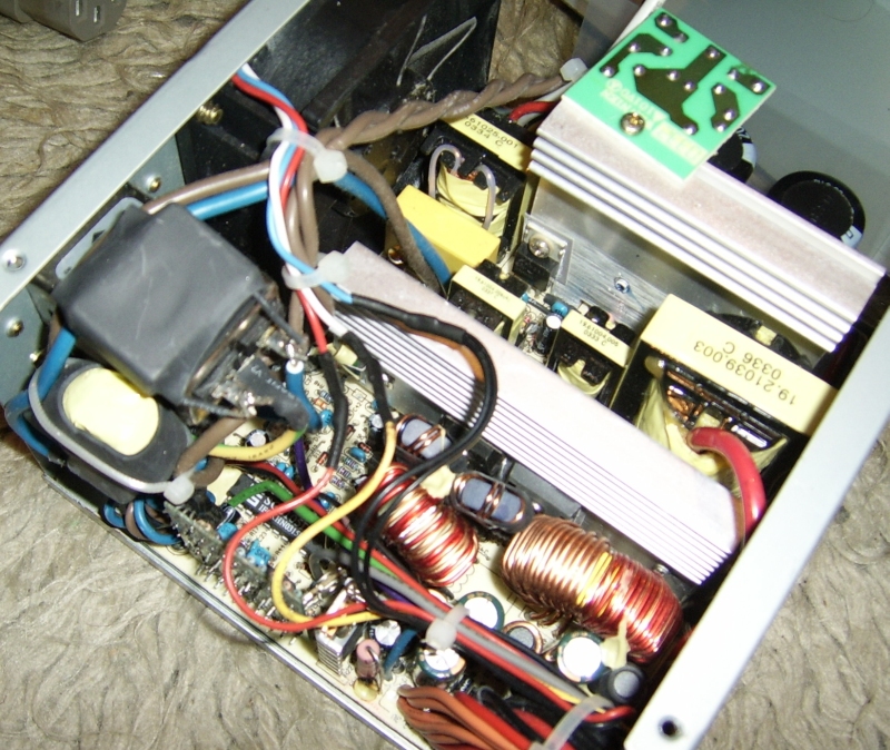

    Mam Chiefteca HPC-360-202 i nie mogę rozgryźć jego producenta.
    Był przepalony bezpiecznik.
    Wymieniłem ten bezpiecznik i wszystko ok. Aha.

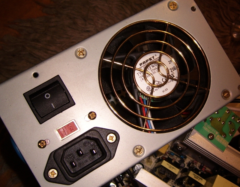

    Dodam jeszcze ze wiatraczek w nim był zasilany napięciem 5V i bardzo wolno chodził.
    Więc podłączyłem wiatrak w miejscu gdzie wychodzą kable na zewnątrz z napięciem 12V
    Wcześnij, jak przed chwilą wspomniałem był podłączony do 5V. Zastanawia mnie dlaczego ten wiatrak chodził na 5V bo wygląda ze podlączenie do płyty przewodu z wiatraka było oryginalne, ale wiatrak mi za bardzo nie wygląda na oryginalny od Chefteca.
    Mój procesor w kompie zasilany jest z lini 5V i wynik miernikiem wskazuje linie 12V= 12,48V, a w stresie 12,61V.
    Czy mogło się coś stać z jego zabezpieczeniami lub czyms innym?
    I kto jest jego producentem?

    tu widać wyjście 5V do wiatraka. i dlaczego to 5V:
    Producent tego Chiefteca HPC-360-202 przepalony bezpiecznik.

    A co do zasilania wentylatora: to PSU ma regulację szybkości wiatraka, która przy małym poborze mocy (czyli zimny zasilacz) daje na wentylator dokładnie 5V na wentylator :D. Gwaran ci tuje, że po obciążeniu zobaczył byś tam piękne 12V. Zostaw tak jak było i ciesz się ciszą.

    Zasilacz ten ma regulowana predkosc obrotow wentylatora (na zdjeciu widac plytke przykrecona do radiatora) i dlatego przy zimnym radiatorze na wentylator idzie "tylko" 5V.
    W moim fortronie tez tak mam.

    tak zrobiłem teraz i jest ok. mieliście racje i dzięki za to. Nawet poprawiły się prze to napięcia. widocznie wszystko potrzebuje swojego. Bałem sie ze wzrośnie temperatura w pudle ale nie. jest ok. zabrałem sie teraz za zwalnianie coolera od procesora. Do lini + przy coolerze od procesora przylutowałem 4 diody. obroty wynoszą teraz 3184; 47C'-53C'
    zastanawiam sie nad dolutowaniem jeszcze jednej diody. Dobrze robie?

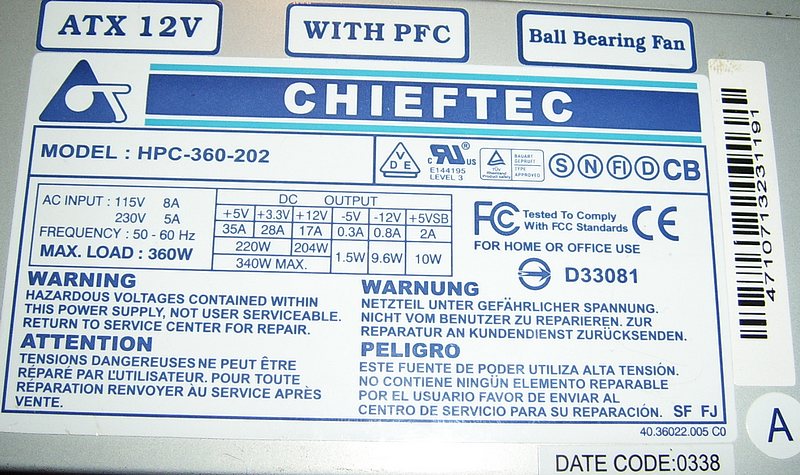

    teviond też jestem przerażony Twoim postem po pierwsze co do producenta zrobiłeś zdjęcie ale nie ma na nim najważniejszego kodu cyfrowego tylko tak można sprawdzić dokładnie u chiefteca gdzie o której godzinie i w jakim państwie został wyprodukowany zasilacz szkoda że na to nie wpadłeś otrzymał byś od chiefteca szybką odpowiedź ewentualnie zdjęcie tego kodu ułatwiło by kontakt email z chieftekiem o ile znasz dobrze angielski po drugie proponuję do nich napisac bo wątpie by ktoś znał się na branży produkcyjnej chiefteka w takim stopniu.
    Masz racje. Nie pomyslałem o tym
    EAN- kod: 4710713231191

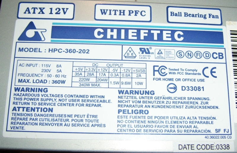

    Nie jestem pewien co do kierowania sie kodem kreskowym.
    google znalazło mi dwa różne modele z tym samym kodem:
    http://tienda.agalisa.es/product_info.php?cPath=33_508_210&products_id=871
    http://tienda.agalisa.es/product_info.php?products_id=4328
    A tutaj nawet na pierwszym zdjęciu jest ten kod a na zdjęciu w przybliżeniu usunęli kod:
    http://www.highpowersupply.com/product-ps-hpc360202.htm
    (to chyba ten co ja mam, bo ma identyczną ilość kabli i tak samo jedną linie12V i tak samo Ampery i Waty)
    Niewiem gdzie wczepić do mojej płyty ga-7vt600(-L) ten kabelek do kotroli obrotów 1X (3-pin Fan Speed Monitor)
    Zdjęcie mojego:
    (wcześniej tez zrobiłem foto z widniejącym kodem ale TONI moderując wyciął ten fragment (chyba ma z cheftekiem jakiś układ:) )
