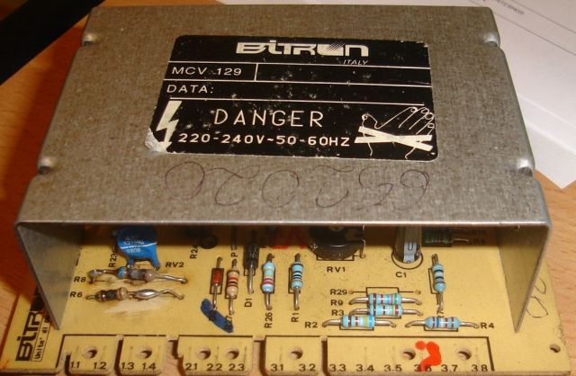

    Może ktoś zna wartość rezstorów R6 i R8 w module MCV 129. Pralka juz była kiedyś naprawiana i z tego co mogę odczytać to R6 ma pierwszy pasek brązowy a R8 niebieski. rezystory były kiedyś wymieniane więc te wartosci mogą się różnić od oryginału. Na moje oko oba są podłączone do wejscia z tacho. Jest lekko przysmażona kostka od silnika więc powód uszkodzenia jest jasny. Moduł jest na TDA1085C i triaku BTB 15/600. Triak jest dobry scalak mam wiec w razie co wymienię. Może ktoś ma schemat takiego modułu i może zerknąć?
    Jeszcze jeden temat: Właścicielka twierdzi że wymienia niewiadomo który już pasek od tej pralki. Podobno paski rozwarstwiają się i pękają. Jest to taki wąski pasek z trzema ząbkami. Teraz jest założony jakiś żółty coś jakby z silikonu. Nigdzie nie widzę żadnych zadziorów które by mogły to powodować. Co może być przyczyną?

    Obejrzę ten pasek jeszcze raz dokładnie po założeniu tyłu ale nie zauważyłem nic podejrzanego. Jak bedę miał wartości rezystorów i naprawię moduł to wszystko razem sprawdzę.
    Na wszelki wypadek załączam zdjęcie modułu. Rezystory widać w lewym dolnym rogu.
    Polar SL 348 XW - wartości rezystorów R6 i R8 w module MCV 129 oraz pasek
    W miedzyczasie znalazłem to:
    https://www.elektroda.pl/rtvforum/topic342120.html
    Wstawiłem R6 - 1k, R8 - 8.2k, wywaliłem kostkę i zlutowałem przewody od silnika. Pralka działa. Pasek chodzi dobrze o nic nie obciera jest założony EL1192 J3 Made in Italy, Czemu potrafi się rozwarstwić nie wiadomo. Podobno lepsze były czarne paski może uda sie taki gdzieś kupić. Dzięki temat zamykam.
