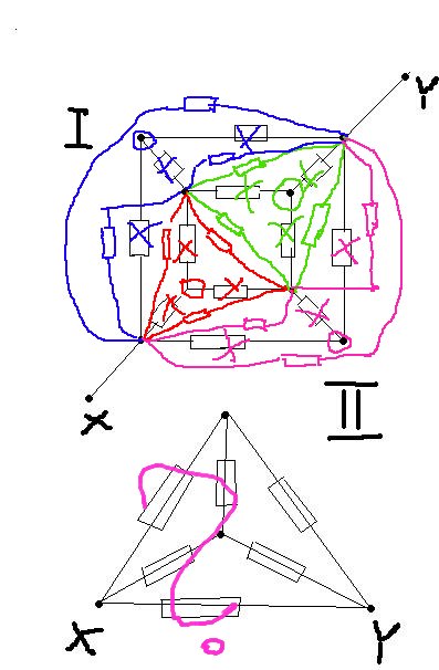

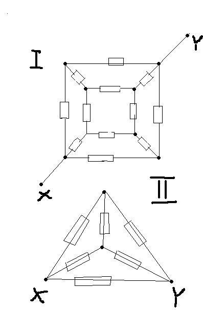

    Prosił bym o napisanie jak rozwiązać zadań (gdyż oprócz wyniku zależy mi na sposobie rozwiązywania tego typu schematów, gdyż nie mam zamiaru zawsz was dręczyć moimi pytaniami) w których należy obliczyć opór zastępczy obu tych układów jeżeli opór każdego z rezystorów wynosi: R
    Miejsca podłączenia do napięcia zaznaczyłem punktami Xi Y, a te prostokąty to oporniku przepraszam ale nie mam talentu do rysowania:arrow:

    przecież to jest typowe zadanie dla "kombinatorów" ... :D
    Wystarczy pozamieniać odpowiednie gwiazdy rezystancji na równoważne jej trójkąty rezystancji .... i zobaczyć co da się zrobić dalej z obwodem.
    Każda zamiana układu gwiazdy rezystorów na równoważny jej trójkąt, redukuje jeden węzeł (środkowy).
    Poszukiwanie rezystancji zastępczej sieci, to takie uproszczenie tej sieci, by w wyniku końcowym pozostały tylko dwa (formalne) węzły.
    Zobacz:
    Jak obliczyć opór zastępczy w układach z rezystorami o oporze R?
    Jak widać (związane ze sobą gwiazdy i trójkąty oznaczyłem różnymi kolorami) powstały połączenia równoległe rezystorów, a więc można je "zwinąć" do jednego rezystora.
    Proponuję wykonać wskazane zamiany, ale obliczenia wykonać na konkretnych wartościach liczbowych (bądź przy formalnym oznaczeniu rezystorów na schemacie, lub też tylko opisem ich tylko wartościami).
    Poszukanie i znajomość odpowiednich wzorów (w celu ich użycia do obliczeń) na zamianę pozostawiam autorowi tematu.
    Zamieniony (uproszczony) schemat proponuję autorowi tematu, by zamieścił tu celem weryfikacji.
    Przepraszam za ten "odręczny'' rysunek utworzony komputerową myszką :D

    Jeżeli w pierwszym zadaniu wszystkie opory są R to wystaczy zauważyć,że układ jest symetryczny.
    W związku z tym na obu symetrycznych połówkach występują punkty ekwipotencjalne,które można połączyć bez zmiany rozpływu prądów
    a wtedy bedzie to można policzyć "inaczej" czyli znacznie prościej.

    1.W pytaniu było podane,że opór każdego wynosi R
    2.ekwipotencjalne,czyli "O TAKIM SAMYM POTENCJALE"
    w swoim poście napisałem punkty,oczywiście słusznie kolega poprawił
    węzły
    Linią przerywaną narysowałem oś symetrii.
    Strona prawa jest lustrzanym odbiciem strony lewej.Punkt A jest ekwiponcjalny z punktem D.
    Punkt B jest ekwipotencjalnu z punktem C.
    Punkty ekwipotencjalne można zewrzeć.
    Mam nadzieję,że jest to jasne.
    Po zwarciu układ przyjmie innę trochę prostszą postać.
    jeżeli swoje myśli wyraziłem trochę archaicznym językiem to wybaczcie
    szkoły konczyłem b.dawno temu.

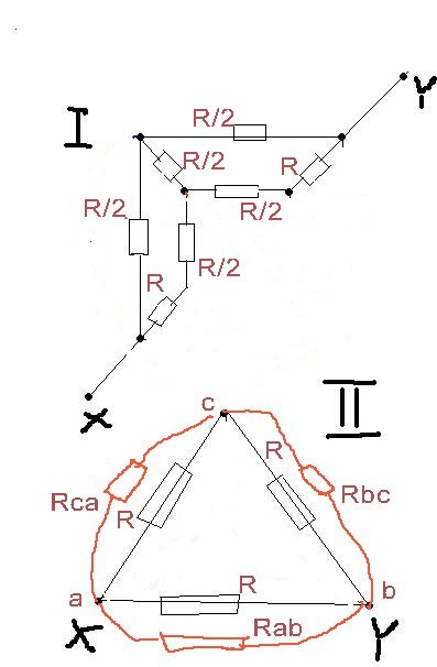

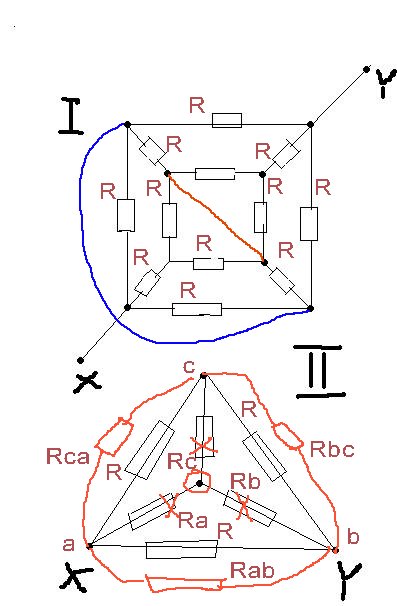

    skoro rezystancja każdego rezystora wynosi R, to ze względu na symetrię w scheamacie I można zewrzeć punkty ekwipotencjalne, zobacz:
    Natomiast w schemacie II wewnętrzną gwiazdę rezystancji należy zamienić na równoważny trójkąt rezystancji, korzystając z ogólnych zależności:
    Rab = Ra + Rb + (Ra•Rb)/Rc
    Rbc = Rb + Rc + (Rb•Rc)/Ra
    Rca = Rc + Ra + (Rc•Ra)/Rb
    Jak widać zależności te są cykliczne, lecz skoro Ra = Rb = Rc = R, to
    Rab = Rbc = Rca = 3•R (własność układu symetrycznego).
    Przekształcone (uproszczone) schematy będą wyglądać tak:
    Proponuję byś teraz policzył sobie dalej sam, ale w schemacie pierwszym konieczna jest następna zamiania jednej z dwóch gwiazd w trójkąt.
    Zwróć uwagę, iż nie są to dwie pełne gwiazdy, ponieważ mają jeden rezystor wspólny, oraz to, że jedna gwiazda jest symetryczna, a druga nie... :D

    Aby było ciekawiej spojrzałem na rys (zad1) który tak ładnie narysował Quarz i przecież to jest zrównoważony mostek.
    Więc przez jeden z oporników prąd nie popłynie.
    Czyli do obliczenia oprności zastępczej ten opornik można wyrzucić.,
    a wtedy to jest banał nie zadanie.

    Quatz - chyba w II zadaniu trochę pomyliłeś, moim zdaniem punkty o tym samym potencjale to c i "środek układu" (w kółeczku na twoim schemacie). Wtedy swieramy środek z wierchołkiem C, wylatuje nam wtedy Rc i otrzymujemy układ jak na rys. (oczywiście zakładam, że wszystkie oporniki tej samej wartości R)
